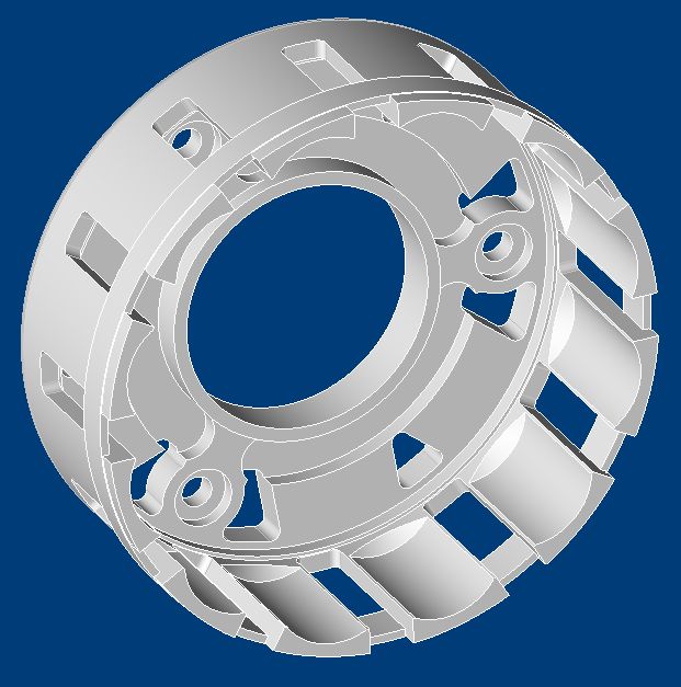

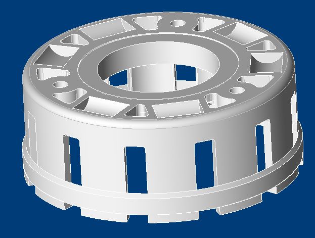

Toujours dans un soucis de fiabilité (notamment pour le side...), j' envisage pour moi de construire des cloches d' embrayage renforcées, taillé dans la masse d' alu aviation...
Pour diminuer le coup de la série, je vous propose à la vente, voir je vous le rivete sur la couronne de transmission primaire. (montage sur des transmissions primaire a taille droite possible...)
Le tarif serait de 400 à 500 euros, suivant la quantité et la prestation désirée.
Attention, je ne ferais qu' une série pour des histoires évidente de coût, en effet, à la pièce, ces cloches sont invendables...
Voici le plan pour avoir une idée du produit, le cerclage est taillé dans la masse... (c' est le point faible, il se centrifuge et explose...)
Le poids devrais être inférieur à celle d' origine et l' alu très dur traité devrait moins se marquer au niveau des disques... (autre problème recurent sur les bouillotte préparées...)
Voici le projet avant fabrication:
Les projets de tonton FLY... - Page 4 Cloche1-20dd259
Les projets de tonton FLY... - Page 4 Cloche2-20dd26e
Les projets de tonton FLY... - Page 4 Cloche3-20dd284
Alors, qui n' en veux???

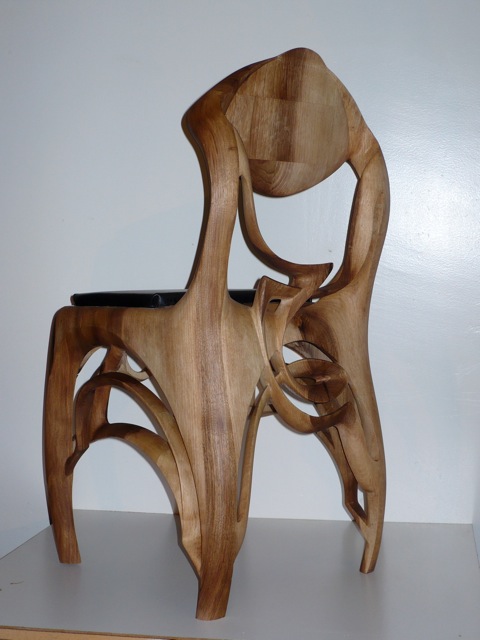

J' ai fait appel a mon pote motard, qui n' hésite pas à rouler en moto... très spéciale...
Il aurai toute ça place ici...
Les projets de tonton FLY... - Page 4 P1000710
Dans un autre registre, il fait ça:
Les projets de tonton FLY... - Page 4 P1000610
Les projets de tonton FLY... - Page 4 P1000010
Les projets de tonton FLY... - Page 4 P1000011
Les projets de tonton FLY... - Page 4 P1000611
Les projets de tonton FLY... - Page 4 P1000711
Son site:
artiste du bois

Les projets de tonton FLY... - Page 4 276328 pfffffffffffffff tu parles que des trucs simples Les projets de tonton FLY... - Page 4 276328

superbe travaille d'artiste que réalise ton copain fly,chapeau bas.un artiste dans le bois,un autre en mécanique,vous etes des sorciers!ps moi a rikewir je n'ai pas vus de chinois!léon tu te plante mon gars lol lol! j'ai vus que le pinot
