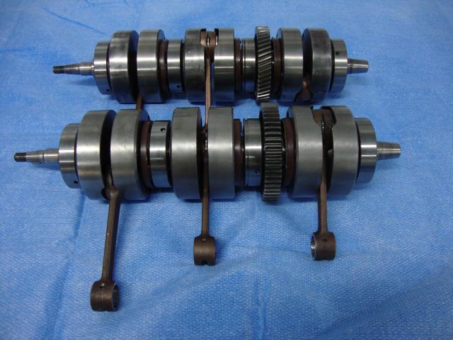

On fait le jeu des cinq erreurs???
y' en a quatre, faut être fortiche pour les trouver, elles sont invisibles...
Mais la cinquième? +-*

Question l'inclinaison des dents sur le pignon?

transmission primaire a taille droite
nouveaux joints d étancheité viton plus cotauds que l origine et compatible sans plomb
nouveau roulement central a gorge réusinnée car introuvable en origine
roulement extrèmité droite rectifié en diamètre extérieur car introuvable en origine
bielles réadaptée aux nouvelles cages a aiguille de tête de bielle
j ai bon casse

@STOK51 a écrit:
transmission primaire a taille droite Tout bon... (facile)
nouveaux joints d étancheité viton plus cotauds que l origine et compatible sans plomb Origine suzuk' desolé...
nouveau roulement central a gorge réusinnée car introuvable en origine Tout bon, mais là, n' est pas le problème
roulement extrèmité droite rectifié en diamètre extérieur car introuvable en origine Heu, non..les trois autres sont les mêmes..
bielles réadaptée aux nouvelles cages a aiguille de tête de bielle non, origine neuves...
j ai bon casse Pas mal, y' a de l' idée et du vecu, je mets 14/20...
Il fallait voir: larmiers supprimés pour tourner au mélange et queue de vilo raccourcie coté gauche... casse

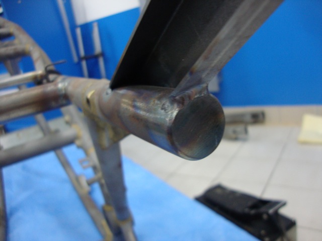

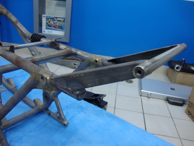

Adaptation de la selle..
Avant:
Les projets de tonton FLY... - Page 3 P1000482-213a517
Après:
Les projets de tonton FLY... - Page 3 Dsc00945-213a5dd
Bouchonnage du cadre propre:
Les projets de tonton FLY... - Page 3 Dsc00962-213a63f
Changement d' un tube qui était manchonné (D' origine? Economie de la part d' Edouard?):
Les projets de tonton FLY... - Page 3 Dsc00957-213a6c5
Rehausse de selle qui était très basse et allongement de celle ci (à recouper dans la version définitive):
Les projets de tonton FLY... - Page 3 Dsc00949-213a73e

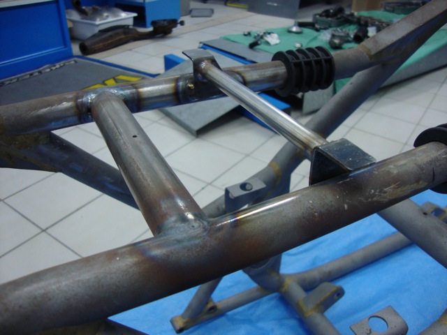

vu de la fixation avant (bien sur, les entretoises seront refaite en alu...:

Bonsoir Fly
Dit moi elles sont sympa tes fixations de selle ??? C'est quoi ça viens d'où ,fabrication maison ou achat ???

@Team TZ a écrit:
Bonsoir Fly
Montage que l' on fait chez GG...
Appelle Alain: il a les caoutchoucs et l' alu tout fait...
Quand je vous dit que j' invente pas grand' chose... je suis juste observateur... Cool !!!
Les avantages de ce système: tu relèves la selle de quelques centimètres (c' est pas que je soit grand, mais qu' est ce qu' on est mal avec la selle sur le cadre... même Alain fait ça sur ses brêles, question de mode et de jeunesse,aussi...) , c' est même réglable avec les entretoises... montage rapide avec deux vis... ou Dzeus...fixation invisible, légère, anti vibrations...
Bon, un peu plus de mise en oeuvre que des trous avec des vis Par terre (Parkers) Very Happy , mais ça vaut le coup... w01
Et puis ça fait une finition classe... Sad

Salut JJ et Fly , j'ai fait la même chose sur ma replica en récupérant les fixations du dessous de selle de 1000 j. C'est exactement les mêmes pièces. albino
C EST CE QUE J ALLAIS VOUS DIRE CES ATTACHES SONT DU 1000 J OU 1000 R D ORIGINE Very Happy
CE QUI NE RETIRE RIEN A L ASTUCE ET LA QUALITE DE FINITION DU MONTAGE albino

@STOK51 a écrit:
Les projets de tonton FLY... - Page 3 Kawa_110
Tout a fait... mais Mes pièces sont en alu... question de poids... Cool !!!
Encore 3 grammes de gagné... casse innocent
