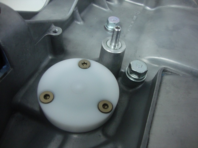

Suite et fin des réjouissances:
Les projets de tonton FLY... - Page 5 Dsc01510
Rivetage a froid, vu que je n' ai pas retrouver le post de Roger sur le rivetage à chaud... Merci a Roger pour ses conseils notamment pour comprimer la rondelle belleville...
Du coup, j' ai fais tout un outillage étant donné qu' avec les vis, j' avais un doute...
Les projets de tonton FLY... - Page 5 Dsc01511
ca passe au poil de cul près!!!
Les projets de tonton FLY... - Page 5 Dsc01512
Avec la boite Racing et surtout la première longue, plus question d' entrainer la pompe a huile... (c' est le pignon de première de l' arbre secondaire qui l' entraine...)
Les projets de tonton FLY... - Page 5 Dsc01513
Essai à Jarama dans... quelques jours!

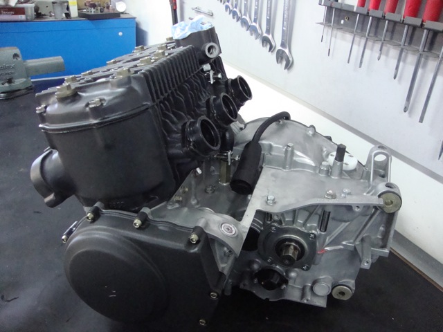

En Haute savoie, on s' active pour notre première sortie en Espagne...
Si ça continue, je vais faire une carrière de pilote en Espagne... :mdr: car vous ne le savez peut être pas, mais j' ai fait une course d' endurance de 6h en Vespa en novembre 2010...
Souvenirs:
Les projets de tonton FLY... - Page 5 Dsc01012
Les projets de tonton FLY... - Page 5 Dsc01013
Les projets de tonton FLY... - Page 5 Dsc01014

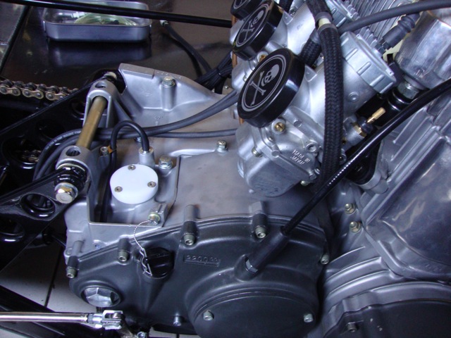

Mais place au présent:
Les projets de tonton FLY... - Page 5 Dsc01528-27c64c9
Les projets de tonton FLY... - Page 5 Dsc01523-27c64bf
Les projets de tonton FLY... - Page 5 Dsc01537-27c64d7
Qui va a Jarama?

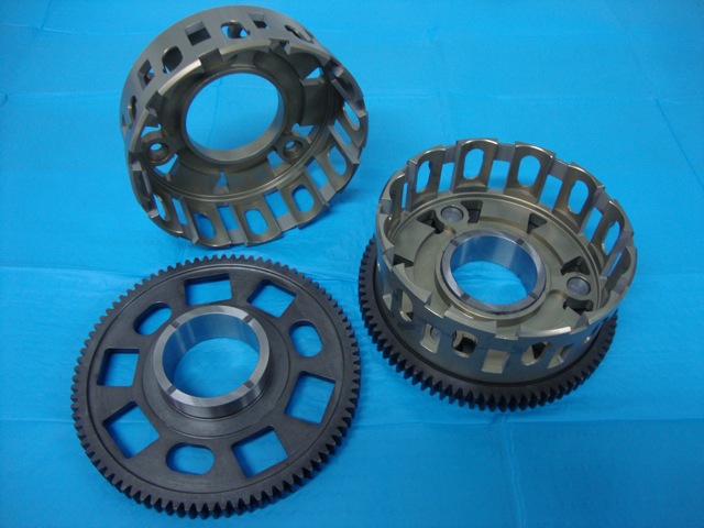

Salut Fly,
je suis scotché par ton travail...
c'est du très sérieux...
Je suis occupé à monter une TR750 replica avec un cadre CMR comme Patrick F et je suis ton travail de très près...
j'ai réalisé le même allègement que toi sur l ensemble démareur /oignon pompe à eau mais j ai choisi de souder le pignon sur le cône et sans alléger le pignon je suis à 381gr
je pense pouvoir égaler ton résultat en allégeant le pignon comme tu la fait.
Tu as réalisé un véritable bijou avec cette cloche d embrayage taillée dans la masse.
Tu dis que tu en a réalisé cinq.
Est il possible de t en acheter une ? (si oui à quel prix)

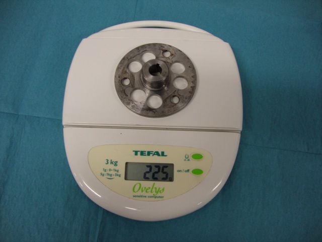

Variation sur un thème:
Roue libre démarreur + entrainement pompe a eau GT750 (origine):
Les projets de tonton FLY... - Page 5 Dsc01210
Bon, le démarreur, on le vire et on allège les pièces en mouvement...
Du coup, ça donne ces deux pièces:
Les projets de tonton FLY... - Page 5 Dsc01310
Les projets de tonton FLY... - Page 5 Dsc01311
Oui, mais c' est encore trop lourd!
Alors on allège...
Les projets de tonton FLY... - Page 5 Dsc01211
on voit les choses différemment:
Les projets de tonton FLY... - Page 5 Dsc01312
Et on obtient le résultat tant espéré...
Les projets de tonton FLY... - Page 5 Dsc01313
1kgs 600 sur une pièce en mouvement un bout de vilo, ça le fait, non?

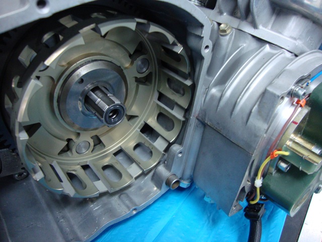

Nouvelle Version pour Imola:
Les projets de tonton FLY... - Page 5 Dsc01718
Les projets de tonton FLY... - Page 5 Dsc01719Les projets de tonton FLY... - Page 5 Dsc01720

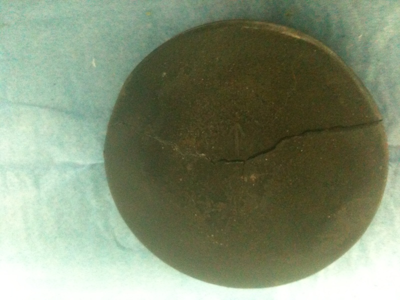

Rappelons les fait: après un très gros surrégime (faux point mort au passage de la 4eme en descente à Spa), le moteur avait pris un coup de vieux...
Les projets de tonton FLY... - Page 5 Img_0513
Les projets de tonton FLY... - Page 5 Img_0514
Depuis, des modifs ont été fait pour essayer de palier au problème...
D' ailleurs, qui va a Imola?
Localisation : 14,CAEN
Les projets de tonton FLY... - Page 5 Empty
MessageSujet: Re: Les projets de tonton FLY...   Les projets de tonton FLY... - Page 5 Icon_minitime28/9/2011, 11:39
Salut.
affraid Waou!!!!!!!! il en a pris plein la bouche le piston.
Tu as du avoir une sérieuse casse dans le cylindre.

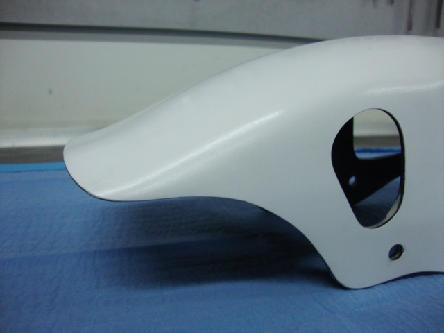

Garde boue avant style TR750 suzuki avec pontet Carbone pour rigidifier la fourche...
Les projets de tonton FLY... - Page 5 Dsc01810
Les projets de tonton FLY... - Page 5 Dsc01811
Les projets de tonton FLY... - Page 5 Dsc01812
Bien sur,une fois celui ci peint, le carbone sera invisible...
Ce qui est impressionant, c' est de le prendre a pleines mains aux extremités et d' essayer de le vriller sur la longueur... angel
Et tout cela pour un poids a peine supérieur a la merde en poly qui ma servi de modèle, acheter sur internet...
Les projets de tonton FLY... - Page 5 Dsc01813
Faut pas avoir honte de commercialiser des trucs pareille: cassé au démoulage, il faut trois kilo de mastique pour en faire un truc regardable: bref, moi, j' appelle ça de la pollution...
Pourtant, en photo, il était beau...

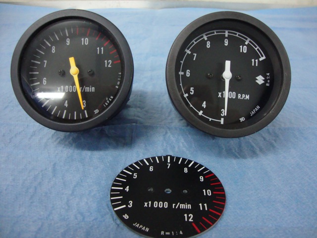

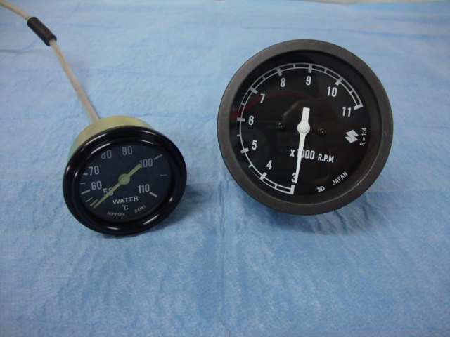

Puisqu' un compte tour mécanique de TR est introuvable (y' avait quand même une épave ne fonctionnant pas sur E-bay qui est parti a ... 600 euros il y a quelques mois. pale ), et bien je m' en suis fais fabriquer un...
En partant d' une base de RG250 première génération, le resultat est bluffant... Il est difficile de voir la difference avec un original...
Les projets de tonton FLY... - Page 5 Dsc01824
Les projets de tonton FLY... - Page 5 Dsc01825[/url
Y devrait pas dépareiller avec mon thermomètre de TR500, un "vrai" celui là dont la vitre a été changé..
Les projets de tonton FLY... - Page 5 Dsc01826
Voici une adresse sérieuse pour restaurer ou modifier, voir construire des éléments de tableau de bord...
Tacho-service
Attention toutefois au prix de la main d' oeuvre en Suisse...
Tacho-service
C'est donc à l'adresse que tu cites que le compteur a entièrement été refais ?
J'aimerai changer le fond compte tours de mon GSXR de 85, et je ne vois pas comment ouvrir.
Ps: c'est pas pour un truc tuning je vous rassure, c'est pour faire un peu comme la Méliand que j'essaie de copier ...
Hello Fly,
you made the mudgarde by yourself? can i order one for my project?
greetings,
Ron
holland
Ce qui est impressionant, c' est de le prendre a pleines mains aux extremités et d' essayer de le vriller sur la longueur... Les projets de tonton FLY... - Page 5 753587
