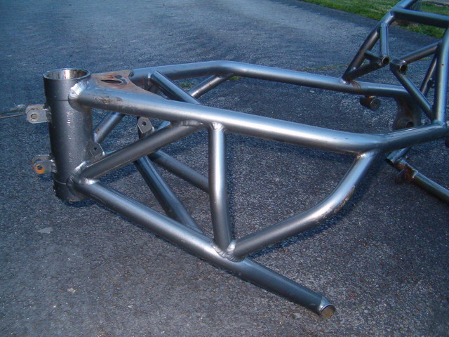

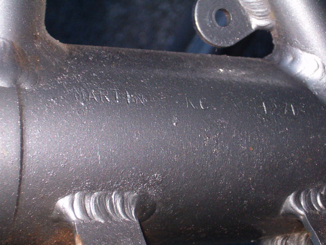

POUR LE CADRE DONT JE TE PARLAIS C EST CELUI CI N° 1271
J AI RETROUVE UNE PAIRE DE PHOTOS
PROJET FAR EST TEAM BIS - Page 2 Martin30
PROJET FAR EST TEAM BIS - Page 2 Martin31
PROJET FAR EST TEAM BIS - Page 2 Martin32
PROJET FAR EST TEAM BIS - Page 2 Martin33
IL EST PLUS JOLI EN PHOTOS QU EN VRAI ....
LA STRUCTURE CENTRALE DE LA COLONNE DE DIRECTION AU BRAS OSCILLANT EST EN PARFAIT ETAT
ET LES TUBES LATERAUX NE SONT PAS FROTTES

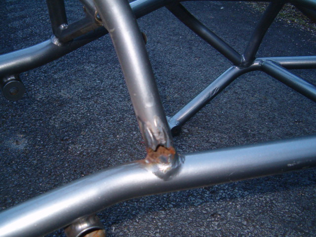

PAR CONTRE LA BASE ARRIERE EST EN TRISTE ETAT
UN COTE EST COUPE ET UN TUBE EST PERCE CAR IL S ETAIT REMPLI D EAU
PROJET FAR EST TEAM BIS - Page 2 Martin35
PROJET FAR EST TEAM BIS - Page 2 Martin36
ET DEUX PLAQUES ARRIERES SONT A FAIRE SAUTER D URGENCE A LA DISQUEUSE Very Happy Very Happy Very Happy

THIERRY67 a écrit:
effectivement , si les photos sont plus belles que la réalité Very Happy
bon si c'est pas totalement rouillé et si ça coute pas plus cher que ça , on va peut-être essayer , si tu le retrouve Yves , tu le ramnène à Spa ?
POUR LES PHOTOS JE VOULAIS DIRE QUE LA PEINTURE GRISE N ETAIT PAS NICKEL
PAR CONTRE LES GROS TUBES DE STRUCTURE BRAS OSCILLANT COLONNE DE DIRECTION SONT EN
PARFAIT ETAT
TOUT EST EN LIGNE ET PAS ROUILLE
LE SEUL SOUCI EST LE PETIT TUBE DE SELLE ARRIERE DROIT QUI S EST REMPLI D EAU CAR IL ETAIT COUPE ET C EST CELUI CI QUI EST A REMPLACER OU A MANCHONNER
SINON CELA FERAIT LONGTEMPS QU IL SERAIT PASSE A LA FERRAILLE Very Happy
