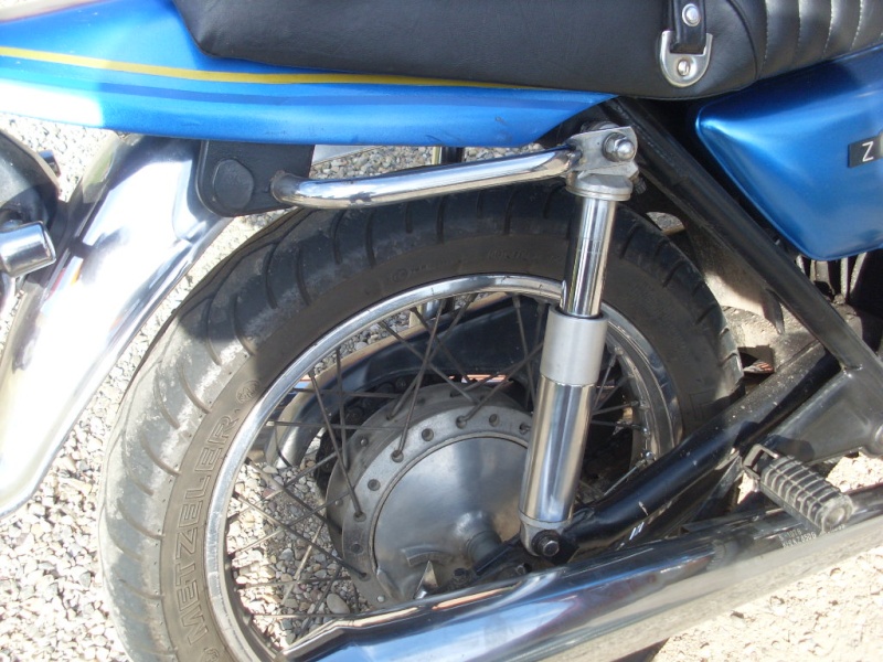

cette apres midi j'avais un peu le temps alors je me suis enfin decidé a changer les amortos sur ma z650 ( ma moto de ts les jours ) qui etaient mort de chez mort huuuh1 , j'avais acheté d'ocase il y a deja qqes temps des fournales
amortisseur fournales Sl375210
c'est tres bien je trouve , en tous cas ca ne pouvait que etre mieux par rapport a ce qui etait dessus Very Happy
bon le soucis c'est que je n'ai pas de doc la dessus et je ne sais pas comment ca bosse un fournales , je recherche donc de la doc sur ces amortos et notament j'aimerais savoir quelle pression y mettre pour etre tres bien , d'ailleurs avec quoi on pompe ? ( compresseur et prise de valve voiture ?)
amortisseur fournales Sl375211
