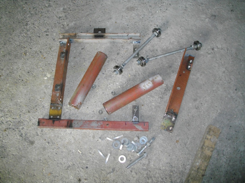

| Je voulais pouvoir tester mes motos sur rouleaux...c'est fait, explications. J'ai retourné mes ferrailles, tubes, axes, visserie, des plats, des cornières, 4 roulements 6205....de la rouille et de la poussière = 0 €  |

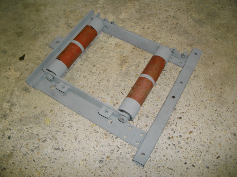

| Soudage (cf Jeanne  ) d'arc +peinture.  |

| Bien fixé au sol. 2 étançons + qq croisillons d'échaffaudage la moto est coincée par pose-pieds ...gentlemen start your engine  C'est un peu le stress quand tu ouvres en grand en 3°  |

| Le pneu y chauffe, mais c'est les vibrations et le bruit qui montent à l'étage, faisait un drôle de sourire la Germaine  !  |

| salut a mon humble avis tu devrais encrer ton chassis a rouleau avec des fixation speciales beton aux 4 coings,ainsi que tes etais,comme ça plus de risque que la puissance de la moto ejecte manu military, le socle ,et un gros conseille fait bien chauffer ton pneu avant sinon ,tu risques d'avoir un decolement de la bande de roulement A+ |
