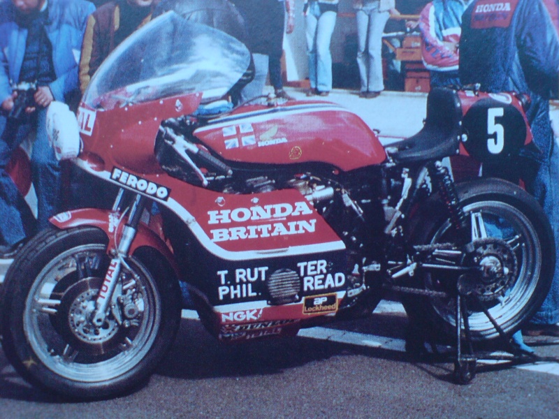

PROJET THIERRY Dsc00210
la seule photo de READ au TT 77 que j'ai trouvé.
une photo de READ AU BOL
PROJET THIERRY Dsc01110
je pense une RCB cette fois .

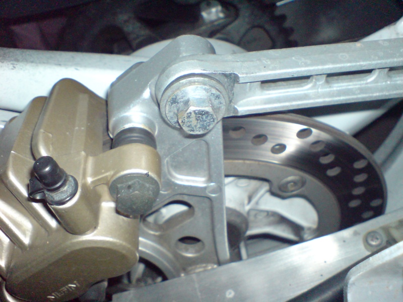

en fait les disques , c'est de la fonte lourde , 7 mm d'épais à l'arrière , non pb , il ya largement encore assez de matière , en plus je roule depuis 8 ans avec les trous sur la bande de freinage , non soucis , je viens juste de percé la partie qui ne sert à rien ,
quand on voit les dentelles actuelles sur les freins en course , là , oui j'ai plus peur ....
PROJET THIERRY Empty
MessageSujet: Re: PROJET THIERRY   PROJET THIERRY Icon_minitime15/11/2008, 13:03
Gaswin a écrit:
KK production a écrit:
pour l'allègement perso les disques j'aurai peur de les prendre dans la tronche !!
+1 Very Happy albino
C'est le support que t'as percé visiblement .... car les trous du disque ont un espacement correct.... mais bon c'est peut être beaucoup et il y a peut être d'autre pieces à allégé qui portent moins sur la securité huuuh1
Si non c'est une belle avanture ton projet albino
Masculin Nombre de messages : 3061
Age : 52
MessageSujet: Re: PROJET THIERRY   PROJET THIERRY Icon_minitime15/11/2008, 13:07
ben vi le support d'étrier est vachement affaibli enfin a mon avis sinon beau projet!! albino

mais chaque piece est différente car sollicitée différemment

exactement , l'occurence , le support d'étrier n'a pas d'effort particulier que celui de maintenir ledit etrier , il bénéficie en plus de deux grosses nervures auxquelles je n'ai pas touché , lors du freinage , la force s'exerce vers l'avant de la moto et doit être absorbée par le bras actuellement en acier , d'ailleurs j'en cherche un en ALU si quelqu'un a ça ( il y en avait sur les VFR et sur les 900 BO 1100 BO )
le disque lui est tellement épais que ça m'étonnerais qu'il casse , le centre est en alu , et je n'y ai pas touché .
on va passer à la suite sinon je vais faire un blocage ( de frein )

je mets une petite tof pour montrer le type de patte que je recherche , on y voit également le support d'étrier évider .PROJET THIERRY Dsc01718
