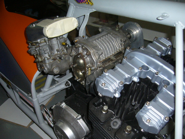

MessageSujet: Re: Projet top fuel Zdrag   Projet top fuel Zdrag - Page 2 Icon_minitime18/1/2012, 18:04
Hello,
Des nouvelles du projet,aprés une année 2011 de merde
avec des gros soucis de santé et une opération du dos
la moto na pas vraiment avancée mais heuresement olivier
a continué de son coté le moteur est fini et dans le cadre
reste beaucoup de finitions......
Projet top fuel Zdrag - Page 2 14711
Prochaine étape retour chez olivier pour mise au point et demarrage
premier tours de roue au mois de mai si tout va bien
A+++ zdrag
Projet top fuel Zdrag - Page 2 Empty
MessageSujet: Re: Projet top fuel Zdrag   Projet top fuel Zdrag - Page 2 Icon_minitime18/1/2012, 18:52
et finalement c'est quoi la cylindré ?
Masculin Nombre de messages : 780
MessageSujet: Re: Projet top fuel Zdrag   Projet top fuel Zdrag - Page 2 Icon_minitime18/1/2012, 19:23
hello,
Cylindrée 1170 pour une raison de cout car les big bloks
coutent un oeil et en plus il faut réaleser les carters et je
pense que a mon niveau je prefere pour le prix des gros
pistons ,me monter un moteur de rab en 12OO avec des
pistons mtc moyenne compression pour mettre plus de nos
A+++++ zdrag
MessageSujet: Re: Projet top fuel Zdrag   Projet top fuel Zdrag - Page 2 Icon_minitime18/1/2012, 19:30
zdrag a écrit:
hello,
A+++++ zdrag
c'est du zx ? ( j'ai un kit en 1200 pour du Z )
MessageSujet: Re: Projet top fuel Zdrag   Projet top fuel Zdrag - Page 2 Icon_minitime18/1/2012, 19:43
hello,
Pistons en 76,cylindre gpz 1100 avec des chemises
de z750 bi (merci ebay us)
A++ zdrag
