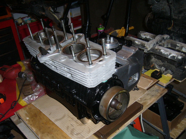

hello,
Une petite poto du remontage du moteur et merci a moun
pour les cylindre pistons et bruno pour la pompe a huile albino
Projet Z750 zdrag 00411
Il reste la culasse de 750 zx a faire,prochain épisode le cadre une fois qu'il est passé en peinture
A+ Zdrag
