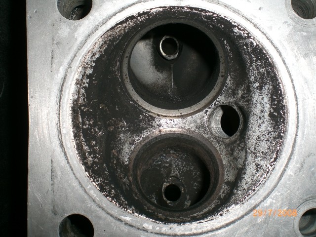

J'ai un moteur de 1100 GPZ B2 , j'ai une culasse de 1100 je vois à quoi que c'est une ZX hormis la taille de la soupape d'echappement?
Culasse de ZX sur un GPZ B2 - Page 2 Empty
MessageSujet: Re: Culasse de ZX sur un GPZ B2   Culasse de ZX sur un GPZ B2 - Page 2 Icon_minitimeMar 29 Juil 2008 - 22:36
chambre d une culasse de zx
Culasse de ZX sur un GPZ B2 - Page 2 Cimg1812

AU PREMIER COUP D OEUIL CHAMBRE BI HEMISPHERIQUE
ENSUITE DIAMETRE DES SOUPAPES
ANGLE DE LA SOUPAPE D ECHAPPEMENT REFERME DE 1°
LONGUEUR DE LA SOUPAPE D ECHAPPEMENT PLUS COURTE

Donc ca c'est une culasse B2
Culasse de ZX sur un GPZ B2 - Page 2 Culass10
Masculin Nombre de messages : 17513
MessageSujet: Re: Culasse de ZX sur un GPZ B2   Culasse de ZX sur un GPZ B2 - Page 2 Icon_minitimeMer 30 Juil 2008 - 14:46
Yes

et meme double YES , parce-que il y l'emplacement pour les joints en cuivre autour des passages d'huile , j'ai une pochette de joint presque complete pour ce type de moulin au cas ou w01

T'es sur , y a pas un problème avec les soupapes qui touche la calotte de piston
car j'avais entendu ca jur le montage d'une culasse de ZX sur un bloc de J huuuh1
LE PROBLEME NE SE TROUVE PAS SEULEMENT DANS LES CALOTES DE PISTON
MAIS AUSSI SUR LES AXES DE PIEDS DE BIELLE QUI SONT EN DIAMETRE 18 MM
SUR LES PISTONS DE ZX innocent
REMPLACEMENT DU VILO SI TU VEUX FAIRE UN MONTAGE COMPLET CORRECT Cool !!!

Oui Yves albino , il y a aussi les axes de piston si on veut mettre des pistons de ZX
A un moment je voulai mettre des autres pistons wiseco ou autre afin d'avoir une calotte adaptée , mais j'aurai pris des pistons avec un axe de 17 , pour limiter la modif.... Mais comme tout apres il faut se limité et comme ce moteur je l'ai eu et que mon projet est dans le but de me faire plaisir avec un budget hyper mini , ben faut que je respect l'idee de base.
J'ai aussi chercher un moteur de ZX cet hivers, mais là c'etait pas bon , faut que ca reste mecanique et pas bricolage
Mais ca permet de voir quel sont les pistes de modif pour plus tard et d'avoir d'autres rêve .... et quand on a des rêves c'est le debut du plaisir.........
Merci encore pour cette precision

MON BUT N ETANT PAS DE TE POUSSER A LA DEPENSE
MAIS JUSTEMENT D EVITER LE GASPILLAGE angel
J AI DEJA VU PAS MAL DE MOTEURS "PREPARES" AVEC DES CULASSES SOIT DISANT PLUS PERFORMANTES ET DES PISTONS EN 1200CC SE TRAINER COMME DES BOULETS
A CAUSE DE MONTAGES HETEROCLITES bom
A MOINS DE MAITRISER PARFAITEMENT LE SUJET
UNE CULASSE DE ZX CELA FONCTIONNE FORMIDABLEMENT BIEN
AVEC DES PISTONS ...... DE ZX innocent innocent innocent innocent innocent
APRES CE QUE J EN DIS Sad
CHACUN FAIT SES PROPRES EXPERIENCES angel angel angel

et ce a cause de la forme de la chambre qui est totalement differente d une hemispherique
les pistons de zx ont une calotte tres differente de la bombee type 1000j
