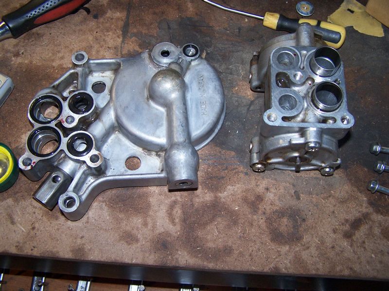

Bon donc...
Vu sur GG Forum : "les pignons relais d'A1 et d'A2 sont différents"
Donc je me suis reprocuré le pignon qui était sur mon bouilleur spare et qui va avec la roue libre que j'ai monté (merci pour la rapidité Martin w01 ) :
Ninja : changement roue libre - Page 2 Pignon11
Bah le pied à coulisse me dit que ce sont les mêmes... Donc un pignon n'était pas d'origine sur Janine ou sur mon bouilleur d'A2...
Du coup, j'ai vraiment refermé à la pate à joint :
Ninja : changement roue libre - Page 2 Ferme10
J'ai fais tourner le vilo à la main : OK
J'espère que j'ai pas merdé avec la boîte... Il est écrit de pas "craboter" dans la RMT, donc j'ai mis les pignons de sorte qu'ils ne s'enclenchent pas, que les crabos se regardent sans faire "papa dans maman".
J'arrive à passer la 1 et le point mort à la main, mais j'arrive pas à passer la 2... J'espère que c'est normal... Je pensais y arriver vu que les billes pour empêcher le passage des vitesses n'y sont plus...
Sinon, pour la suite, j'espère récupérer mon support de pompe à huile ressoudé demain (j'lui filerai un collecteur percé en échange à ressouder aussi...).
Et si ça gaz avec le collègue, le bouilleur retrouve sont châssis jeudi

Toriques changés :
Ninja : changement roue libre - Page 2 Joints10
Frein filet :
Ninja : changement roue libre - Page 2 Frein_10
On fait les choses logiquement sans forcer :
Ninja : changement roue libre - Page 2 Vilo11
du neuf après avoir nettoyé les plans de joints à la laine métallique extra-fine :
Ninja : changement roue libre - Page 2 Crepin10
Voilà, c'est refermé w01
Ninja : changement roue libre - Page 2 Top10
Puis on continue, on retourne le bouilleur, on remet les 8 vis du carter moteur, le démareur, joint neuf papier pour le carter de hublot d'huile, pompe à eau (joints toriques neufs) pis l'alternateur :
Ninja : changement roue libre - Page 2 End10
Il sera un peu plus lourd à remettre vu que j'avais tout tombé avant le bouilleur, mais je m'avance comme ça vu qu'il me manquait 2 bras pour le remettre dans le cadre...
