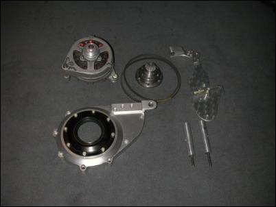

Réalisation avec entrainement par courroie crantée sur M16

MessageSujet: Re: Alternateur   Alternateur - Page 2 Icon_minitime5/1/2008, 21:38
Vu sur un autre site;...je trouve ça top
Alternateur - Page 2 Altern10
Alternateur - Page 2 Altern11
J'attends une réponse sur ce montage

MessageSujet: Alternateur   Alternateur - Page 2 Icon_minitime6/1/2008, 07:53
Bonjour Pierre,
Montage très propre permettant de prendre pas mal plus d'angle mais alors en cas de chute ,bonjour les dégats avec le vilo en prise directe avec le sol
J'en suis toujours à me poser la question sur le type d'accouplement à utiliser pour me placer en prise dircte sur l'axe de sortie de boîte

MessageSujet: Re: Alternateur   Alternateur - Page 2 Icon_minitime7/3/2009, 20:44
VOILA MON MONTAGE POUR LE BOC
SIMPLE ET EFFICACE
UN APRES MIDI ET UN PEUX DE MATOS
un des accouplements sert comme écrou sur le pignon de sortie de boîteet ai securisé avec la pièce d'origine
Alternateur - Page 2 Altern14
Alternateur - Page 2 Altern13
Alternateur - Page 2 Altern12
A TOURNE ET SEMBLE PAS VIBRER,UN ESSAI SUR ROUTE DEMAIN banana1 banana1 banana1 banana1
