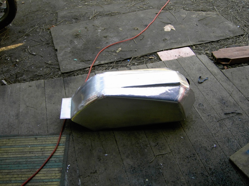

| Ben je voulais faire un truc et j'ai fait ça pour m'amuser et pour Stock qui avait dit que ma roue AR était à revoir , j'ai revue. d'autres tofs lorsque ce sera fini JLS   la roue   la jante est passée en 4 pouces et le disque AR sera un de Gsxr JLS |

| voila du beau travail putain heureusement que t es la jean louis pour nous faire voir du bon boulot parcequ entre les british et les antiquites belges ca devenait deprimant  |

| alors là, chapeau !!! ça sent l'artiste dans le coin je presume que ton montage de roue, c'est un "moyeu" HONDA greffé sur un cerclage d'autre provenance mais de quelle provenance ? ENCORE UNE FOIS ,BRAVO  |

| Non J Yves ce sont deux jantes de Honda découpées et ressoudées Le plus dur est que les jantes comstar sont creuses et il a fallu faire deux cordons chaque fois. La prochaine sera plus light , le gar qui a bien voulu me faire ca n'était pas chaud, mais l'ayant convaincu il me la fait et est partant pour une autre , mais differente (seulement une soudure et retaillage de la jante ) pour l'amusement , je me suis fait plaisir à savoir que je n'avais pas oublié comment on soudait l'alu au chalumeau... JLS |

| SUPERBE BOULOT LE RESERVOIR EST UN SPLENDEUR QUAND A LA JANTE C EST UNE TUERIE TIENS JE TE TIRE MON CHAPEAU ET PAS NIMPORTE LEQUEL TU RECONNAITRA A+ YVES |

| ok pigé j'avais pas vu les soudures chapeau encore une fois, et ausi au gars qui te l'a fait passque j'ai bien demandé autour de moi et meme plus loin (un pro de la jante alu, mais bagnole) et personne ne veut s'y coller Que DEGET en allemagne............mais avec des tarifs "pro" (et le TUV aussi quand meme )  |

| juste par curiosité, ca reviend a cher ? faut des plaques d'alu , et de la brasure speciale j'imagine ...  |

| Pour Gaswin, c'est pas cher lea tole d'alu, quoi que.... et aprés c'est super chiant à travailler car si t'as pas de TIG au chalumeau c'est pas marant , faut tout brider et refroidir souvent pour éviter les grosses déformations. et de plus ca m'énerve que c'est pas lourd, donc ca fait que partir en couille, le moindre coup de vent (Mistral ) et tu cour aprés JLS  |
