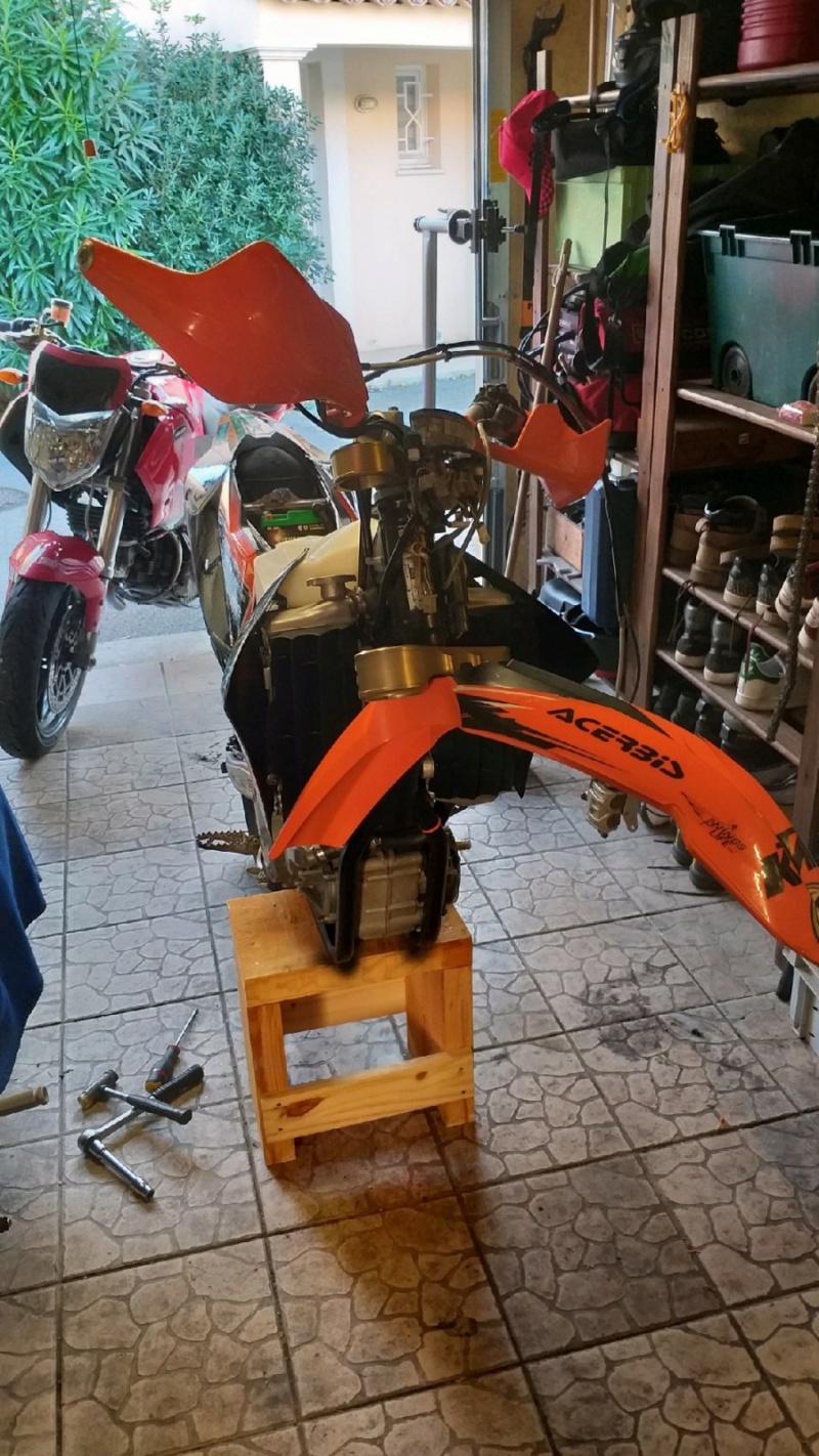

Vu le confinement, j'en profite pour faire un gros check-up de la moto...
Meme si elle est en bon etat pour une moto d'enduro de 2009, il y a des résidus de terre partout.
Donc démontage pour nettoyer en profondeur, polir, etc...
Changement des roulements pour mettre les roues supermotard.
Elle me plait bien, cette meule. C'est vraiment pensé pour être facilement demonté et changé.
Demain je vais acheter de quoi faire la révision...
Comme d'hab, je me fous de ce que dit le vendeur (la revision est toujours faite il n'y a pas longtemps..😁) et je la fais de suite, histoire de partir sur des bases saines.
Parlons-en de la révision....🤤🤤
Vidange a faire tous les 1000km, filtres tous les 2000, pistons et chaine distri tous les 10000...
Pfiou....heureusement que c'est pas ma moto pour aller chercher le pain, juste une bécane à sortir de temps en temps pour aller tirer un boulet dans un col....😍

Et je retire ce que j'ai dit sur l'accessibilité....
Une fois le GB découpé, il me restait du temps, j'ai voulu attaquer le jeu aux soupapes.
Depose réservoir, nettoyage de tout ce que je pouvais histoire de travailler au propre....
Y a quatre vis pour le couvre culasse...bien entendu, trois sont hyper accessibles....la quatrième est impossible a atteindre avec les outils en ma possession....😣
Il faut soit déposer le radiateur, soit que je sacrifie une clé pour en faire une sur mesure...

Jeu aux soupapes presque bons...😁
Je me tate...soit passer au magasin Ktm situé à 30 bornes de la maison pour acheter 2 pastilles, soit acheter le kit complet de pastilles sur le net....
J'aime bien l'idee d'etre autonome, mais le jeu doit pas changer tous les mois...alors acheter la boite complète....
En attendant...fabrication d'un outil pour mettre en place les roulements, méthode douce.
La methode forte marche aussi avec un marteau et une douille, mais comme j'avais le temps...

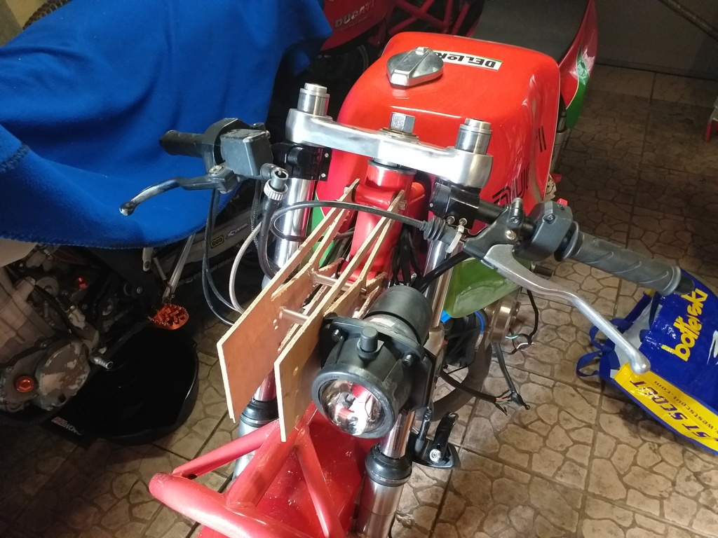

Convalescence presque terminée, j'ai l'autorisation de reprendre le bricolage léger...
Les meules à Kikekoka - Page 9 20210211
Les meules à Kikekoka - Page 9 20210212
Il faut que j'afine encore la partie avant....
Sur l'ebauche en contreplaqué c'est facile, un coup de scie sauteuse à l'arrache, mais quand je vais passer au definitif, dans les plaques d'alu, ca va etre long pour faire un travail soigné.
Les meules à Kikekoka - Page 9 20210213
Percage du carenage, fabrication du "tunnel" (un manchon de plomberie en PVC découpé..). Là aussi, en théorie j'en avais pour 10mn..., j'ai mis 4 heures.
Et pour relier le tout, j'avais une colle bi-composants pour pare-choc de bagnole, qui trainait depuis 10 ans dans les tiroirs, c'est l'occasion de la finir.
Qualité 3M...10 ans que c'est comme çà, et elle n'a pas séché...on va voir si elle tient encore.

Les meules à Kikekoka - Page 9 20210215
Bein voilà, c'est nickel....la colle a encore toutes ses capacités.
J'ai tout ebavuré avec une fraise alu.
Les meules à Kikekoka - Page 9 20210216
C'est tout ce que j'avais sous la main, un peu gros mais ca va super vite.
Un coup de papier de verre et c'est bien resté.

Il va falloir que je perce la bulle, et j'ai jamais fait. Il me semble qu'il y a des pièges à eviter pour ne pas la casser. Si vous avez des conseils, je les prends.
Je crois qu'il ne faut pas percer avec une mèche à bois...vrai?
Donc je compte poser un scotch de peintre pour que la mèche ne glisse pas et utiliser une mèche acier.
Si c'est pas comme ça, c'est gentil de prevenir avant de faire la boulette..😜
Les meules à Kikekoka - Page 9 Empty
MessageSujet: Re: Les meules à Kikekoka   Les meules à Kikekoka - Page 9 Icon_minitime16/2/2021, 19:05
c est le contraire c est avec un foret a metal trop bien affuté qu on casse les bulles
le foret engage et fait fendre la bulle
il faut un foret qui ne coupe pas
mais comme j ai une autre solution ...
 j ai toujours utilisé des mèches a bois et je n ai jamais fendu une bulle
et j ai du faire plusieurs centaines de trous w01
attention quand je parle de mèche a bois c est ce modèle la
https://www.guedo-outillage.fr/bosch-coffret-robust-line-8-meches-bois-2607010533-art_fr_13118.html
je les utilise aussi pour percer le poly quand ils sont désaffutés
Yves
MessageSujet: Re: Les meules à Kikekoka   Les meules à Kikekoka - Page 9 Icon_minitime16/2/2021, 19:12
Tout à fait, mèche à bois ou foret à bout plat (foret 180°) ou idéalement une fraise mais faut pouvoir la tenir bien perpendiculaire à la bulle.
Surtout pas de foret classique, lorsque l’arête coupante va engager dans le trou, le foret va "plonger" et comme il est conique, il va forcer sur le plexi et c'est comme ça que ça pète. bom

Idem foret à bois.
Mais c' est pas ça le plus dur. Le plus dur c' est de percer le premier trou (celui de devant) bien au centre, puis de bien plaquer la bulle à la tête de fourche au fur et à mesure que l' on avance dans les perçages. Tout en étant symétrique dans les perçages.
Si à l' arrivée la bulle fait la grimace il n' y a rien de plus moche.

Merci pour vos réponses, j'ai tout inversé...😜
Et j'ai des forets à bois.
Le coup du foret qui engage, je connais aussi: la fois où j'ai voulu installer un pare-buffle sur mon fourgon, j'ai dû percer le support, le foret a engagé et j'ai percé le radiateur...🤣🤣
Comme un con.....
John, tu sais bien que je suis un fataliste qui part avec l'idée de bien faire et finit par accepter l'à peu près....je vais essayer de bien faire, et si je loupe...et bien ca ira quand même.
Je connais quelqu'un qui a essayé trois carenages pour sa moto...ca m'a choqué .🤣🤣😉

Sans forêt spécial , j'en modifie pour le plastique (plexiglas) , je "mouche" l'arrête coupante avec une meule dans le sens de la longueur sur le tiers ext de cette arrête  (il y  a les deux côtés) et le forêt ne plonge pas lors du débouchage , c'est la même chose pour le laiton et ça fonctionne parfaitement  albino

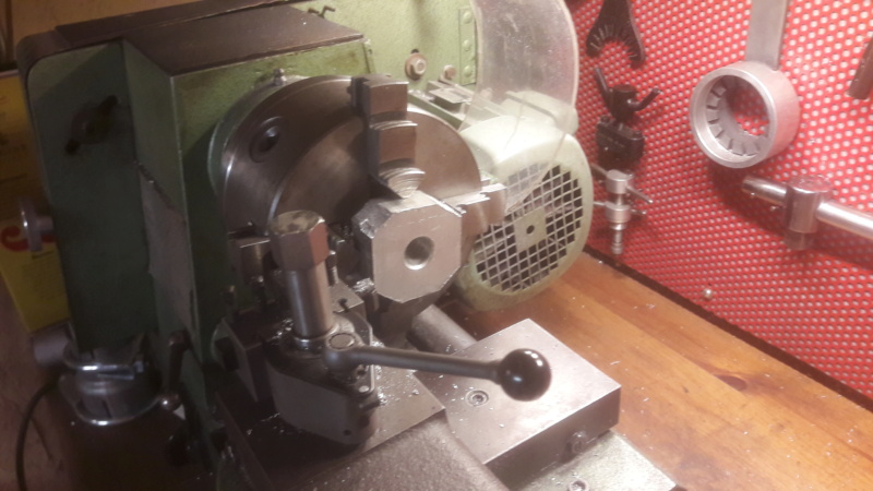

En attendant, j'attaque le dur...

Ca prend forme..montage à blanc.
Comme je passe du grand guidon aux bracelets, il faut raccourcir les cables d'embrayage, d'accelerateurs et les durites de freins.
Il y a 10 ans, j'avais fait l'inverse...😜
Les meules à Kikekoka - Page 9 20210221
Les meules à Kikekoka - Page 9 20210222
Là, je vais me lancer dans le bizarre pour faire le "monocle"...
Ca se plaque pas bien vu la forme de la Tdf....
Peut-être qu'en chauffant au decapeur thermique, je vais réussir à donner la forme voulue.
Les meules à Kikekoka - Page 9 20210223
MessageSujet: Re: Les meules à Kikekoka   Les meules à Kikekoka - Page 9 Icon_minitime19/2/2021, 20:54
Au lieu de monocle  je qualifierais ce tête de fourche de SUZUKA TOUCH w01
C est drôlement plus classe
