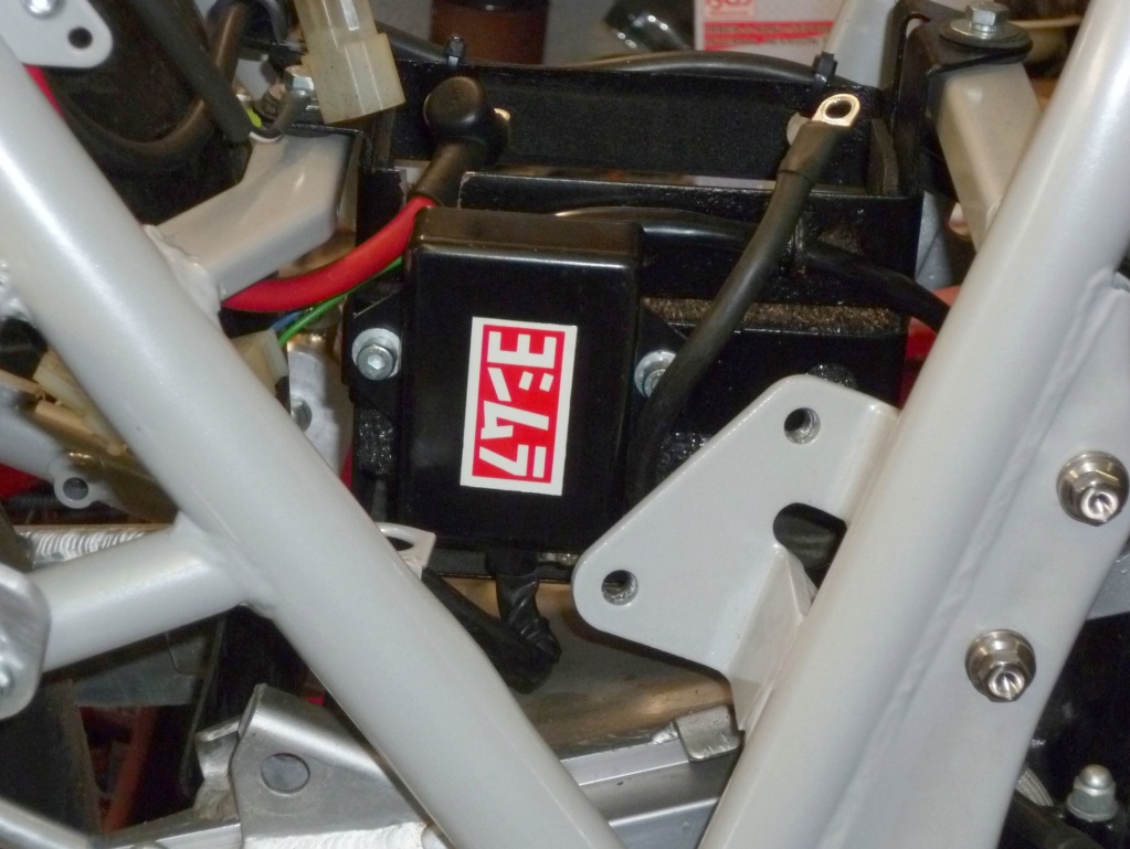

Le premier boitier en photo n'est pas un CDI mais peut-être un boitier de gestion du rappel des clignos. La première version du boitier CDI Suzuki (tu as mis la deuxième version en photo) était métallique avec 2 points de fixation par vis.

En terme de comportement aucune différence, par contre les premiers modèles sont plus fragiles. Ils peuvent prendre l'eau, des composants peuvent s'oxyder et parfois se casser à cause de vibrations. Il est préférable, quand on a le choix, d'utiliser la deuxième version.

La seule différence notable entre l'allumage électronique d'origine de GS 1000 et celui de GSX 1100 se situe au niveau du mécanisme d'avance centrifuge qui n'est pas identique. Celui de GS 1000 permet d'avoir plus d'avance, comme le demande un moteur 2 soupapes par rapport à un 4 soupapes.
