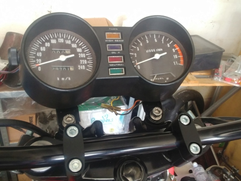

Et voilà comment devrait se mettre le tableau de bord de GS qui n'est pas encore rénové. Ce qui devrait rappeler dès souvenirs a Titane.
GSX1100 version "course de rue" - Page 14 04182014
GSX1100 version "course de rue" - Page 14 04182015
GSX1100 version "course de rue" - Page 14 04182016
A savoir si je dois mettre un câble de compte tour de GS ou de GSX ? Les longueurs sont elles diffèrentes ?
Le faisceau va être simplifié du coup sans le check panel.

Le tableau de bord du GS le semble correct, mis a part les fils coupés.
GSX1100 version "course de rue" - Page 14 04202010
Qu'à cela ne tienne je remplace par une bonne partie d'un faisceau de GSX.
La j'ai fait le facile, jauge a essence, éclairage tableau de bord. Point mort, pression huile.
Mais va falloir "bypasser " le check panel de GSX.
Je m'installe tranquillement avec le schéma de la revue technique car....
 Rien compris
