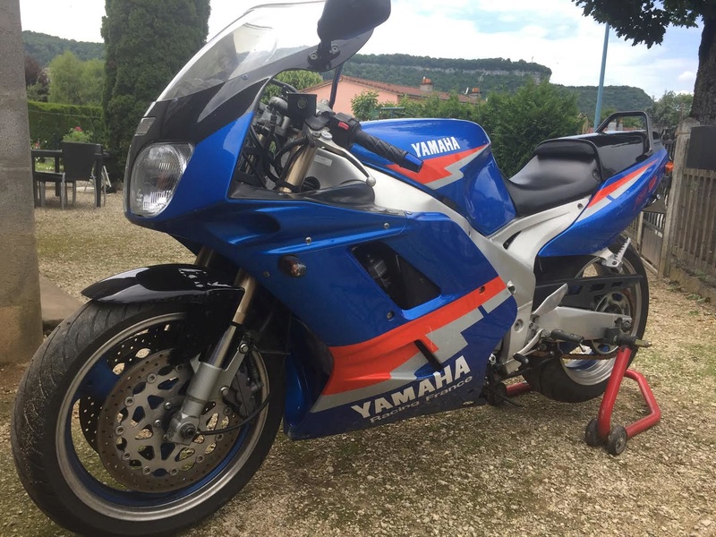

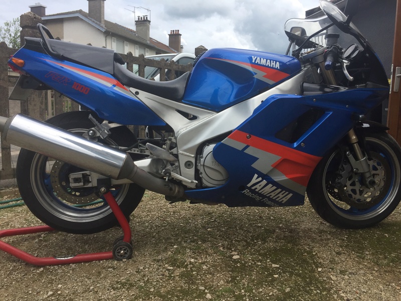

| Nouveau jouet...nouvelle ère... Les GSXR etant devenues rares (90) chères et/ou rincées...je me suis tourné vers la FZR... Gros travail d'allègement en vu ...et moteur aussi   _________________ - Les cons, ça ose tout, c'est même à ça qu'on les reconnaît - Traiter son prochain de con n'est pas une insulte, c'est un diagnostic !!!! - Le succès n'est pas final, l'échec n'est pas fatal : C'est le courage de continuer qui compte. W.Churchill. -"le problème, c'est que ça me grippe les carbus. Même quand je coupe, les gaz restent en grand" -"ça doit les changer....."  Joe Bar Team

|  On va pouvoir s'amuser. Année 1994 ??? |

| Elle parait toute belle celle-là. |

Année 1994 ??? 95...  _________________ - Les cons, ça ose tout, c'est même à ça qu'on les reconnaît - Traiter son prochain de con n'est pas une insulte, c'est un diagnostic !!!! - Le succès n'est pas final, l'échec n'est pas fatal : C'est le courage de continuer qui compte. W.Churchill. -"le problème, c'est que ça me grippe les carbus. Même quand je coupe, les gaz restent en grand" -"ça doit les changer....."  Joe Bar Team |
 | Sujet: Re: YAMAHA FZR 1000...piste en devenir 10/6/2018, 10:46 | |
| - macpepr a écrit:
- Elle parait toute belle celle-là.
meme le pot est d'origine !!!!!!! 55000kms ! _________________ - Les cons, ça ose tout, c'est même à ça qu'on les reconnaît - Traiter son prochain de con n'est pas une insulte, c'est un diagnostic !!!! - Le succès n'est pas final, l'échec n'est pas fatal : C'est le courage de continuer qui compte. W.Churchill. -"le problème, c'est que ça me grippe les carbus. Même quand je coupe, les gaz restent en grand" -"ça doit les changer....."  Joe Bar Team |

| Bon amusement Pierre Je connais un bon mécano mais il ne touche pas aux yamaha Mais si , bon ça rappelle la GSXR W pas forcément maniable , mais le moulin est  |

| Si j’ai bien vu , les freins avant ....  .... c’est des 6 pistons ... Pas d’inquietude Ça freine , bon j’ai eu un souci , enfin , une plaquette qui claquait en roue libre , Démontage de l’étrier tout repousser à bloc puis j’ai pompé et depuis pb reglé. Peut être à refaire de temps en temps ???? J’en sais rien en tous cas ça freine . Et belle moto en devenir . |
