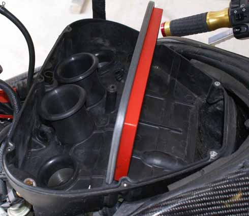

Salut  Maurice
cette moto sera très rarement sur la route, j'ai justement retirer la boite à air pour une question de démontage plus rapide au cas ou sur piste, ceci dit pour les perfs si je devais remettre une boite à air j'opterais pour un model comme celle-ci (mais j'ai le temps donc on verra plus tard)
RAMPE FCR + Boite à air E021eb37362cd293d8cab23db47060ea   RAMPE FCR + Boite à air 8678170e14e766a6284ca614eefe3e66

Une autre solution, utilisée sur les TTF1 Kawa et ensuite en endurance, c'est une boite à air qui prend la totalité de la rampe et c'est le réservoir qui fait office de couvercle :
RAMPE FCR + Boite à air 1697852162_1063ed4929_b
RAMPE FCR + Boite à air 1697852190_8842be1776_b

Très belle boite à air en tous cas albino (fabrication maison?) l'entrée d'air sous la selle? d'après les photos c'est cool, moins de risque d'"avaler" des saletés et de l'eau en cas de pluie w01 D'après une étude technique de l' E-T-A-I , les cornets rouges court pour la puissance maxi et les bleus pour le couple à bas régime. Quand mme monter un fin grillage à l'admission principale!

l'entrée d'air sous la selle?  et bin non!  entrée d'air par l'avant ( deux "trous" dans le cadre) puis passage par le grillage en partie avant de la boite à air. un peu léger comme filtre.

Sympa les photos mais sauf erreur de ma part je ne pense pas que ce soit applicable sur un 1100 gsxr. si c'est réalisable et si vous avez des photos je suis preneur albino

C'est un zx7r et non un zxr 750 w01
