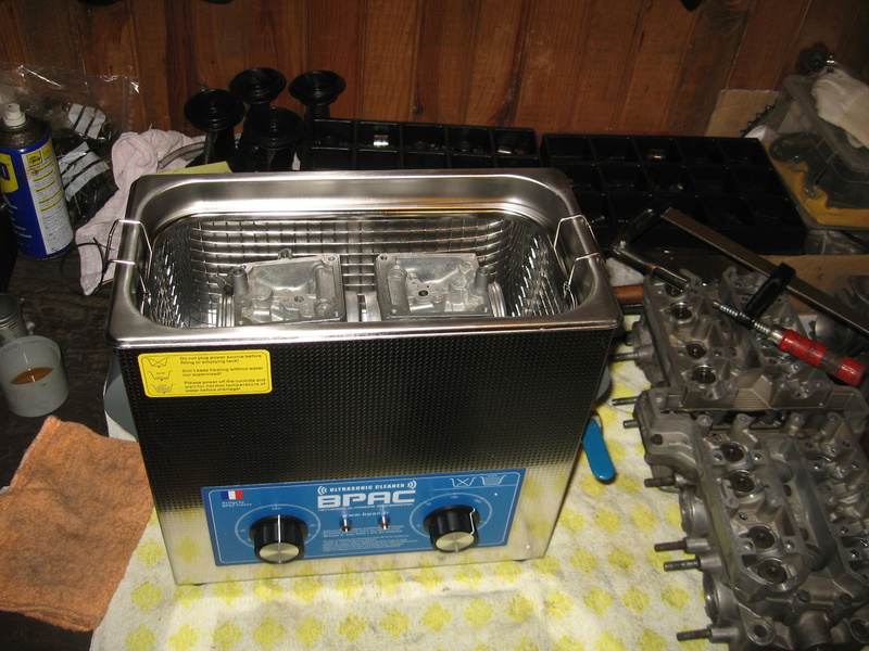

| Ce WE montage d'étrier de R1, plus léger et plus performant  Y a pas de raisons que les carbus ne soient pas démonté aussi, un petit bain dans un bac à ultrasons ne leur fera pas de mal  J'ai commandé toutes mes pièces, pochette joints moteur et segments au japon: 3 fois moins cher que chez Yam en France. Plus qu'à remonter  J'attends encore un radiateur d'huile et un amorto EMC  |

| Bon avec ce matos ça devrait freiner ......  Et pour faire mes carbus j'ai acheté ça  |
Nombre de messages : 6895 Age : 73 Localisation : montfermeil Date d'inscription : 29/06/2009
 | Sujet: Re: YAMAHA 1000 FZR Piste 1/2/2018, 22:25 | |
| ça c'est de l'investissement , joli bac à ultra sons cela facilitera le nettoyage interne des carbus Les durites avia , c'est nécessaire pour la sécurité et le feeling Pour le remontage moteur , le serrage au couple de la culasse nécessite une clé 6 pans mâle spéciale , elle passe par les trous des arbres à cames et de mémoire le couple est de 42 Nm , à vérifier _________________ -celui qui veut faire quelque chose trouve un moyen -celui qui ne veut pas le faire trouve une excuse

| Je rigole pas surtout quand je suis sur la moto Pour essayer mon bac à ultrasons j'ai passé les Weber de ma caisse à savon, nickel comme neuf.  Encore des trucs à remonter/régler.  |
