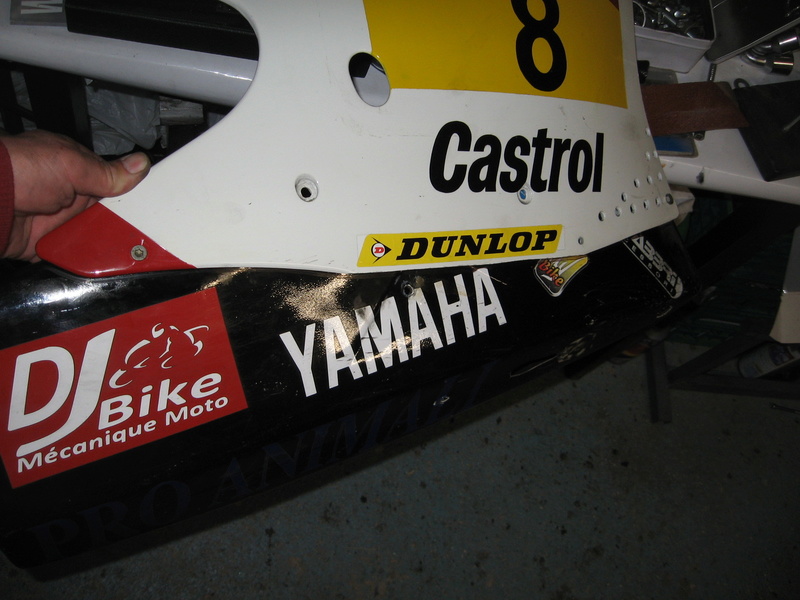

Bon j'ai pas trouvé de poly pour FZR et il me fallait un bas de carénage fermé alors ....
sabot de R1 monté à "l'arrache"
YAMAHA 1000 FZR Piste - Page 7 Img_6417
YAMAHA 1000 FZR Piste - Page 7 Img_6418
Montage par dessus des carénages d'origine
YAMAHA 1000 FZR Piste - Page 7 Img_6419
Découpage des origines
YAMAHA 1000 FZR Piste - Page 7 Img_6421
YAMAHA 1000 FZR Piste - Page 7 Img_6420
Montage à blanc
YAMAHA 1000 FZR Piste - Page 7 Img_6422
Découpe du poly R1
YAMAHA 1000 FZR Piste - Page 7 Img_6423
Et voilà, le tour est joué
YAMAHA 1000 FZR Piste - Page 7 Img_6424
Plus qu'à peindre le bas en blanc ou autre ...... et mettre des "Dzeus"

Efficace albino

En gros c'est un SABOTAGE   casse

C'est surtout ce que j'ai trouvé de plus simple en fonction de mes compétences. bom

Il y a des poly pour FZR ...chez les british et poly26...celui de YZF ne se referme pas sous le moteur...

N'oublie pas les deux trous pour l'évacuation de l'eau en cas de pluie. Par contre ils doivent être obturés par temps sec....

Pas de problème c'est prévu.  w01

Le sabot (age) avance Very Happy , renforcement de l'intérieur au sinto-fibre pour mettre des dzus à riveter et sinto-finiton extérieur avant peinture.
J'ai bien prévu deux bouchons (boite "plexo") comme préconisé par Pat750 albino

Ce serait le bon moment pour prendre un moule polyester de ce sabot. Avant que le syntho ne se décolle ou que les graviers n'agressent cette belle pièce.
