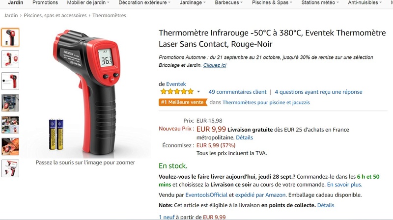

Les connectiques des boitiers d'allumage peuvent être oxydées , voir en les inversant par exemple, un thermomètre sur les tubes d'échappement te fixera sur les cylindres en cause .
.Réglage carburation Thrmom10

Moi aussi je milite pour l'usage du pisolet thermique.
C'est tellement pratique pour détecter le cylindre qui donne le moins.
  Salut tout le monde.
C'est vraiment efficace ce truc ??
Parce que un cylindre qui donne pas du tout, c'est facile à repérer ( technique du bout de doigt mouillé Very Happy ) mais un cylindre qui donne mal ou pas tout le temps mais qui chauffe quand même le pot, c'est vraiment visible avec ce petit appareil ? On voit réellement une différence de température suffisante pour identifier le fautif ?
Paul.
Masculin Nombre de messages : 7007
Réglage carburation Empty
MessageSujet: Re: Réglage carburation   Réglage carburation Icon_minitime29/9/2017, 21:45
Personnellement je m'en sers très souvent pour vérifier s'il n'y a pas trop d'écart entre les tubes et je détecte facilement le souci quand il y en a un Réglage carburation 817987
