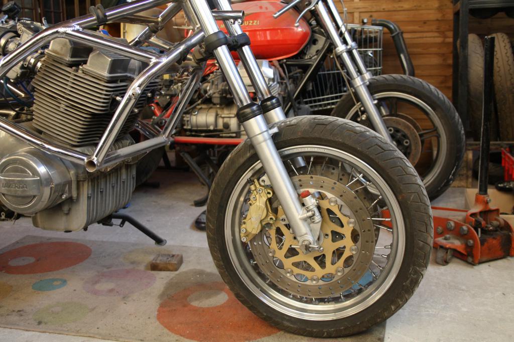

A l'avant..... le choix d'un upgrade des freins a été retenu.  J'avais un moyeu compatible assez facilement, la jante est une Akront en 3,5 x 17".
Les disques sont de diamètre 320mm, et il a été choisi des étriers Brembo 4 pistons ( provenance DUCATI  ST4S  ) assez performants et assez facilement adaptables.
Les ébauches de mesures laissent entrevoir la faisabilité de l'adaptation.... reste à valider  !!!
Je mets n'importe quel pneu qui traine en 120/70 x 17 et on verra bien si le montage à blanc est correct et permet d'aller plus loin  !

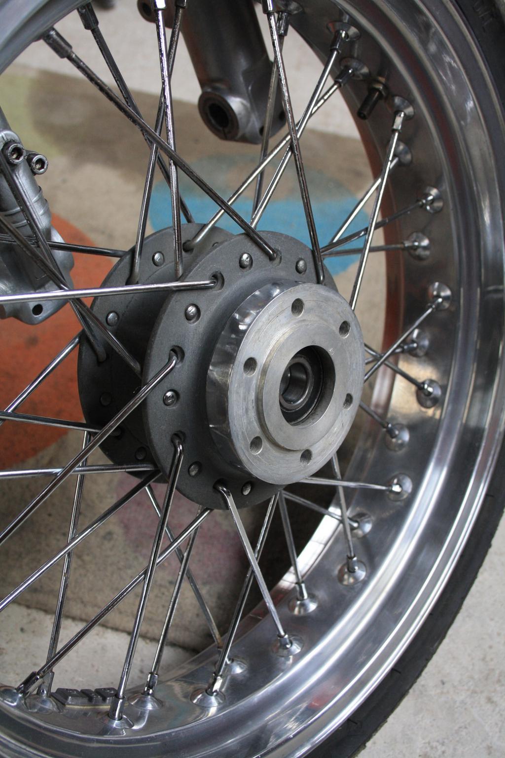

Réalisation de bagues de déport pour permettre aux étriers de passer avec la jante à rayons.
MON MARTINOU... - Page 3 Img_5085---copie-51b0c8e

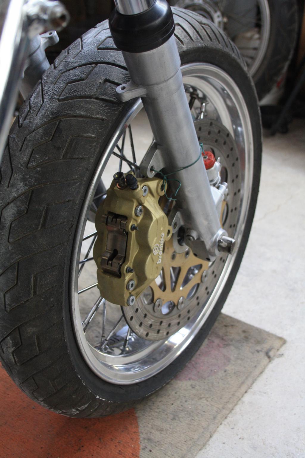

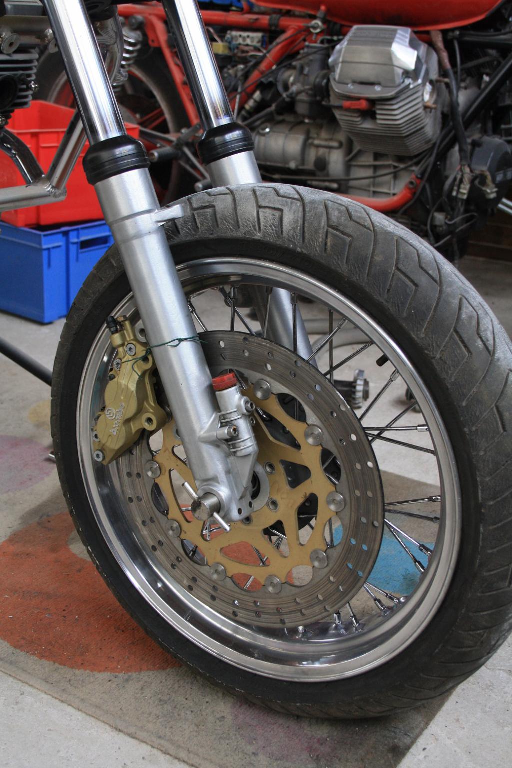

Puis montage d'un seul coté pour  un montage à blanc..... mais ça s'annonce pas mal !! MON MARTINOU... - Page 3 Eek-1e6fb
MON MARTINOU... - Page 3 Img_5087---copie-51b0cd3
MON MARTINOU... - Page 3 Img_5089---copie-51b0ced

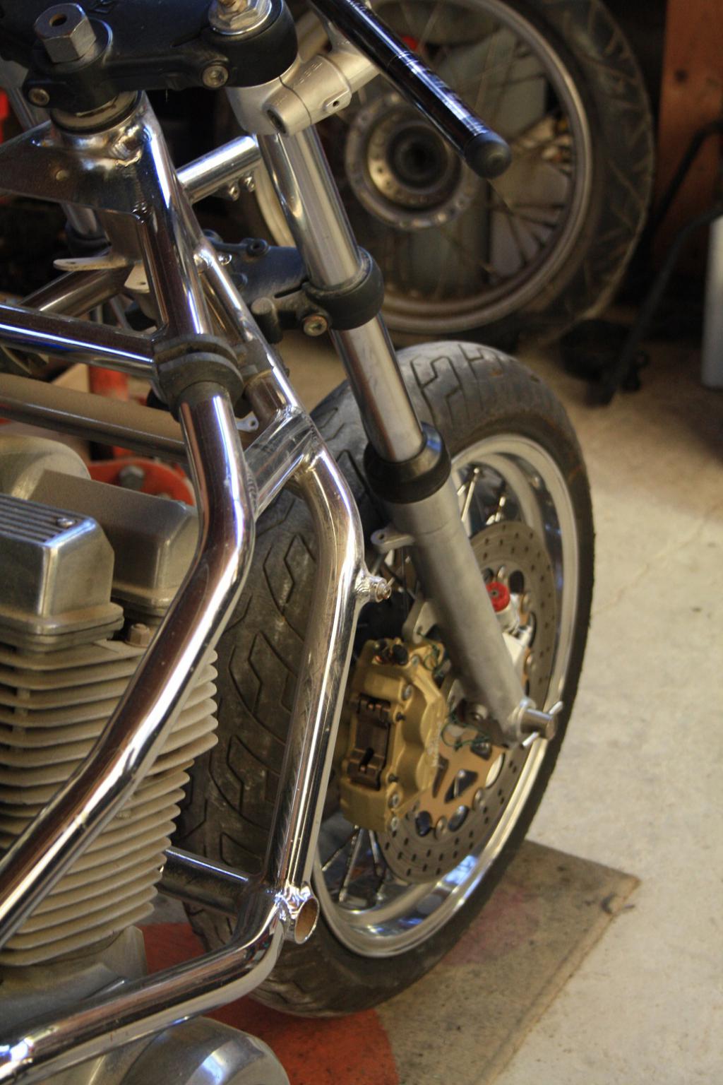

Puis finalement, montage des 2 cotés, calcul des entretoises pour centrer la roue avant.
Ca passe !!  Même assez bien.   Et les pattes de déport d'étriers ne seront pas monstrueuses....
MON MARTINOU... - Page 3 Img_5090---copie-51b0d08
MON MARTINOU... - Page 3 Img_5093---copie-51b0d14

Bonne approche , cela se présente bien , si tu est intéressé , il y a quelques modèles de fabrication sur le forum  albino
http://www.fmsp.net/t12483-platines-de-frein-sur-mesure?highlight=pattes+de+frein
Ne pas oublier le fil électrique de 2.5 pour la marge diamétrale du disque

Les pattes sont faites, ( je poste pas en temps réel, le montage est déjà assez bien avancé ) mais de tête j'ai du laisser un petit 2 mm Embarassed
2,5 de dilatation me parait énorme, sauf pour un usage piste évidemment.......
Question Question Question Question Question
S'il faut, je modifie  !! albino
