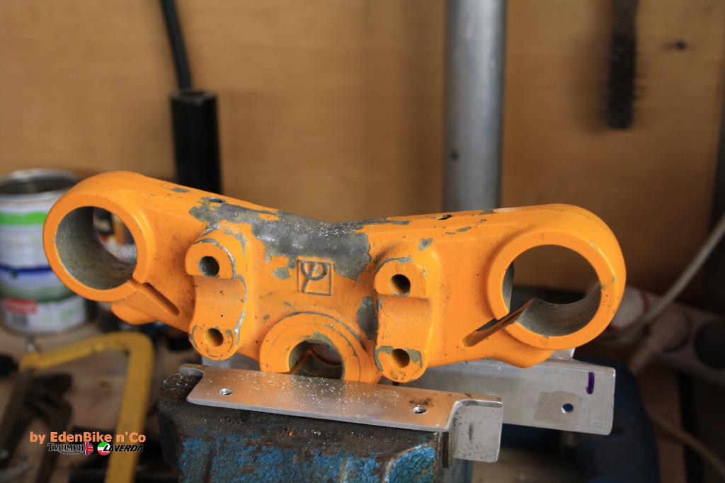

Un peu de travail sur la fourche, et notamment la suppression des pontets, disgracieux et inutiles, la bête a et aura toujours des bracelets.
Quand au tableau de bord, il sera  fixé différemment.....
Avant.... orange  avec des pontets........
MON MARTINOU... Img_9626-4b35c65
Coupage des pontets :
MON MARTINOU... Img_9627-4b35c80
Meulage grossier    :
MON MARTINOU... Img_9611
Soudage pour boucher les trous   :
MON MARTINOU... Img_9640-4b35ca0
Meulage  final   :

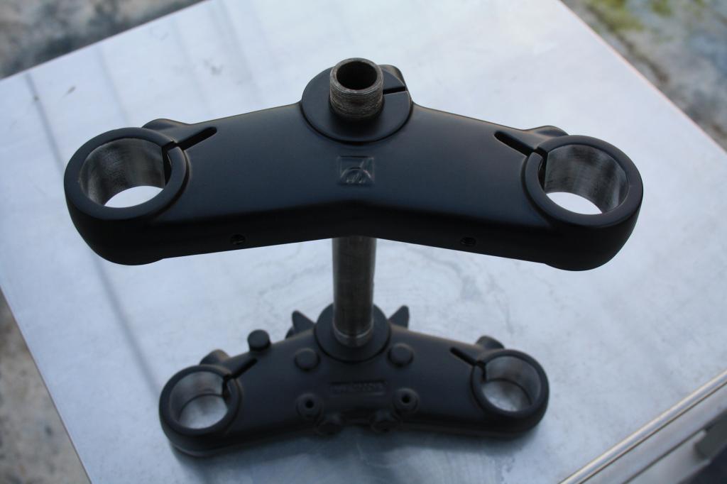

MON MARTINOU... Img_9735-4b35cc6
Et zou  !!!!!  En peinture  !!!
A l'époxy, chez mon époxieur habituel qui connait mes exigences, à savoir que je veux des bouchons pendant le grenaillage, mais surtout pas de bouchons pendant le poudrage / gélifiage !
Et la.... un remplaçant.... le gonze qui capte pas bien la consigne  Question , et qui fait.... l'inverse  !!! Shocked
Résultat : des usinages grenaillés I love you et une " casse " d'époxy dégueu autour des trous  !!  Exclamation
Un coup de colère plus tard, je rattrape le tir en peignant, j'auaris mieux fait de le faire de suite  !!!  tongue tongue
Bref, un beau noir satiné tendance mat.
