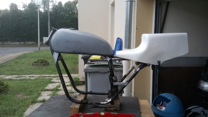

| suite maintenant tout est démonté . on enlève toutes les petites pattes qui ne vont pas me servir . et je repère ou vont allez les nouvelles. ensuite essai de la coque arriere  comme ça ce sera pas trop mal ? |
Nombre de messages : 3466 Age : 55 Localisation : alsace Date d'inscription : 03/03/2008
 | Sujet: Re: prepa 750 GSX 26/10/2016, 08:37 | |
| elle a fait du circuit et elle a une bequille laterale ? |

| up hier , j'ai avancé un peu sur le positionnement de la coque arriere . j'ai fais un support provisoire, reste a fignolé tous ça et a refaire au propre   |

| le cadre est bien renforcé  |
