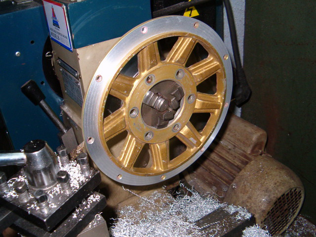

| SUITE NEUF C ETAIT PAS SUFFISANT ...IL FAUT MIEUX QUE NEUF:cpasmoi: JE SUIS PAS DU GENRE A LAISSER 0.05 DE VOILE SUR LE MONTAGE DES DISQUES ET D INTERCALLER DES CHTIOTES RONDELLES POUR DEVOILER LE MERDIER COMME Y FONT LES ITALIENS C EST RAIDE D USINAGE OU ON RECOMMENCE DU COUP J AI TOUT DEPOILE LES PISTES REUSINE DES FRETTES ET MAINTENANT L AIGUILLE DU COMPARATEUR NE DEVIE PLUS DU ZERO   WALA |

| c'est un MALAAAADE!!!  :Hache: AAAARRRGGGGLLLLLLHHHHHH!!!!!!!!! |

| miam miam ca va etre beau une fois monte  |
