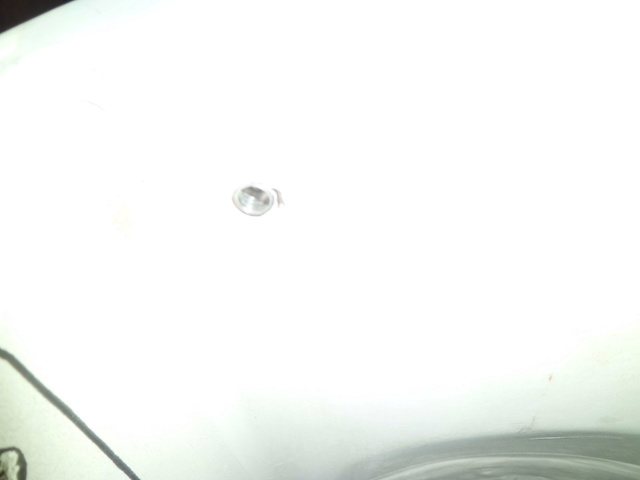

Je continue les finitions sur la coque arrière. Cette dernière étant une copie, il fallait la percer... Au pif...
Donc pour rattraper les trous agrandis (faute de tomber bien en face Shocked ), j' avais fait fabriquer des rondelles fines qui venaient couvrir le trou, le tout riveté à la coque:
Bimota KB1 - Page 4 Cimg1710
Deux soucis avec cette solution:
- les têtes de vis gênent à la mise en place de la selle
- au serrage ça force sur la résine. Et lorsque je m' assoies, les vis ne portent plus sur les rondelles...

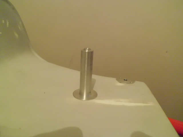

Donc, on repart à zéro avec la fabrication de ça:
Bimota KB1 - Page 4 Cimg1811
Un puits dans lequel une simple vis CHC noyée viendra serrer le tout.
Bimota KB1 - Page 4 Cimg1810
Le petit épaulement en haut de la pièce vient porter directement sur le cadre pour éviter de forcer sur la résine (photo du dessous pour comprendre):
Bimota KB1 - Page 4 Cimg1812
Et une fois en place, riveté à la coque:
Bimota KB1 - Page 4 Cimg1813

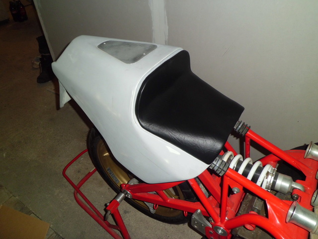

On continue avec cette coque arrière;
La selle d' origine est une simple mousse collée sur la fibre. C' est beau, mais quand ça s' use ça devient dégueulasse. Du coup, hors de question de faire comme à l' origine Fuck .
J' ai donc fait mouler en fibre une copie de l' assise, afin de servir de support pour faire recouvrir le tout de skaï:
Bimota KB1 - Page 4 Cimg1816
Il a fallu raccourcir les bords, afin de prendre en compte l' épaisseur de recouvrement:
Bimota KB1 - Page 4 Cimg1815
J' ai collé une platine en alu afin de rigidifier la partie verticale. C' est surtout pour faciliter le travail à la sellière:
Bimota KB1 - Page 4 Cimg1814
Et voilà le travail fini:
Bimota KB1 - Page 4 Cimg1817

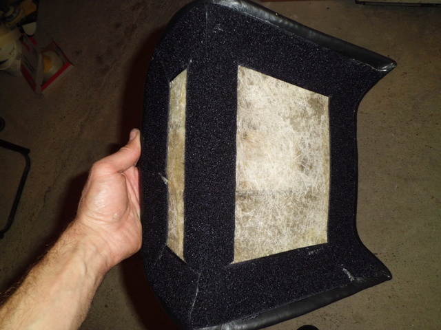

Il y a en dessous une mousse de 10 mm d' épaisseur, qui s' affine au niveau des cuisses.
La selle tiendra avec du velcro, afin d' être démontable pour pouvoir accéder aux vis de fixation de la coque. Le velcro sur la coque ne sera mis qu' une fois la peinture faite.
La selle vue de dessous:
Bimota KB1 - Page 4 Cimg1818
