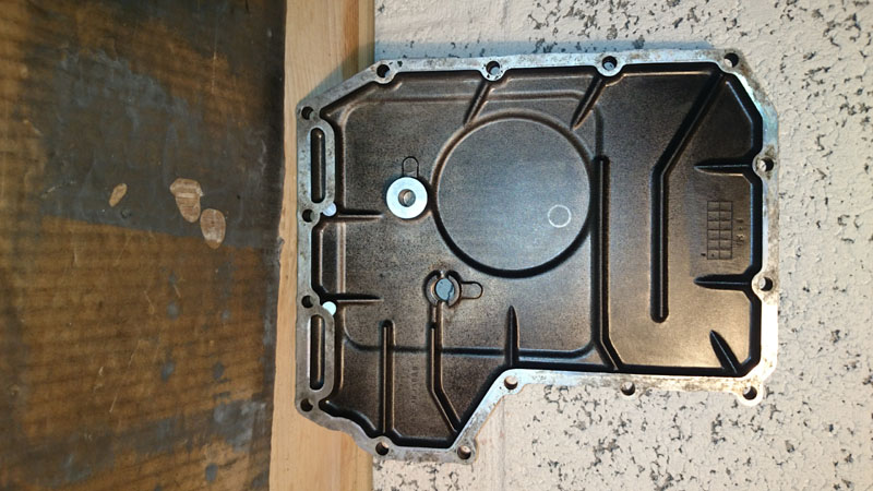

Ce soir, démontage et nettoyage carter de crépine, là aussi j'y ai passé du temps tellement l'extérieur était sale. Par contre l'intérieur nickel. Pas de poussière et encore moins de débris déposaient dedans... Soit on a tout renvoyé dans le moteur (quand on la redémarrée sans démontage préalable il y a 15 jours, et ça n'est pas redescendu depuis...je n'y crois pas...), soit le moteur semble plutôt propre.... la 3è idée qui pourrait venir c'est qu'elle a été récemment vidangé mais je n'y crois pas non plus vu que l'huile était noire quand même...
Le carter après nettoyage...
PROJET MICHEL / PASCAL   1100 GSX "of course" - Page 3 Dsc_9513
PROJET MICHEL / PASCAL   1100 GSX "of course" - Page 3 Dsc_9514
Les dessous de la dame....
PROJET MICHEL / PASCAL   1100 GSX "of course" - Page 3 Dsc_9515
Je suppose que la crépine fixée avec des vis crucifix est à nettoyer...?

@ Pierre ....merci de rien !! Pascal est méti...culeux     minu...cieux    précaution..neux   !!!
@ Pascal ...bien, bien les dessous de la Dame ...de fer !!
j'ai 4 autres motos à te faire nettoyer pour qu'elles soient dans cet état  Very Happy
Oui pour la crépine ...tu sais que j'ai des tournevis spéciaux ..ne force pas !!!

T'inquiètes je ne forcerai pas !!!! Plutôt une bonne nouvelle la propreté du carter non ?
Question
Par contre Michel n'est pas cu....rieux !
A sa place je me demanderai bien ce qu'il y avait à rec sur une ligne toute pourrite....

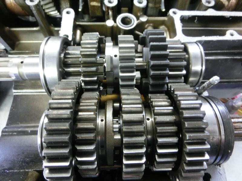

Si tu as un visuel sur les pignons , essaies de bien voir car le pignon de 5eme (le noir) est souvent dans un état médiocre

Question  quand on démonte la crépine, on voit la pignonerie ?

le seul vrai moyen de voir est d'ouvrir le carter du bas,on voit en même temps l'état de la cloche d'embrayage avec ses ressorts cassés qu'il faut remplacer bien évidemment Very Happy
Le rotor d'alternateur avec ses 3 vis d'entrainement du démarreur aussi et peut être la vis centrale longue (fixation carters moteurs diamètre 8mm)qui est souvent cassée (à changer obligatoirement) enfin tout ce que l'on découvre au démontage......................

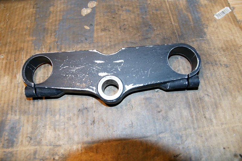

Dégraissage pièces (rampe carbu, té de fourche, carter filtre huile) pour peinture prochainement.
Demain :

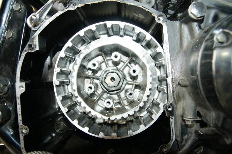

- démontage carter embrayage pour vérification disques...
- démontage fourche GSXR pour vidange et décapage vernis....

Aujourd'hui j'ai enlevé le joint resté collé+++ sur le carter d'embrayage et la moto et j'ai encore nettoyé de la crasse dans les ailettes !!! A croire qu'elle pousse la nuit affraid !!!

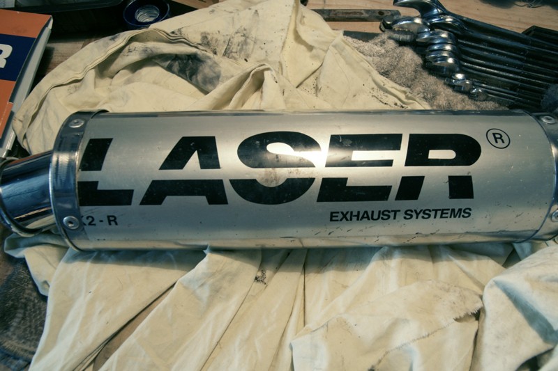

J'ai commencé a nettoyer l'échappement reçu, un 4 en 1 Lazer....
Avant...
PROJET MICHEL / PASCAL   1100 GSX "of course" - Page 3 Dsc00444
PROJET MICHEL / PASCAL   1100 GSX "of course" - Page 3 Dsc00445
PROJET MICHEL / PASCAL   1100 GSX "of course" - Page 3 Dsc00446
Après....
PROJET MICHEL / PASCAL   1100 GSX "of course" - Page 3 Dsc00447
PROJET MICHEL / PASCAL   1100 GSX "of course" - Page 3 Dsc00451
PROJET MICHEL / PASCAL   1100 GSX "of course" - Page 3 Dsc00449
Bon... il n'est plus de première jeunesse mais il est quand même mieux un peu rafraichi...

nettoyer le pot    cassecasse
   te fais pas trop chier        michel va la pulveriser a la 1 er sortie cassecassecassecasse

Nettoyer et vérifier sont des taches obligatoires pour sécuriser la "bête" albino
Ce qu'il fallait regarder ,ce sont les ressorts d'amortisseur de couple de la cloche , pas ceux des disques d'embrayage qui,eux,ne bougent pas
