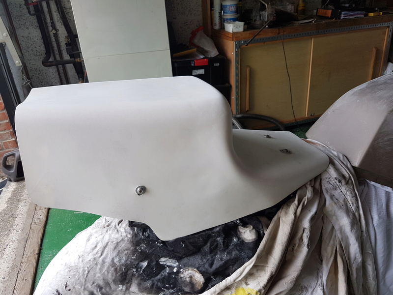

| Cette après midi ..préparation avant peinture ... travail ingrat : ponçage !!!! çà avance !! |
| Sujet: Re: PROJET MICHEL / PASCAL 1100 GSX "of course" 15/9/2017, 07:22 | |
| Moi pour le ponçage , mon peintre trouve que le grain que j'utilise est trop gros (en fonction des circuits , les bacs à graviers ont des cailloux différents) |

| Bon les ressorts de fourche c'est fait ! Aujourd'hui, préparation de la cabine de peinture où comment transformer mon abri de jardin ! Michel s'est éclaté avec un aprêt à priori de bonne qualité !!! Moi je suis déjà content de ne plus voir cette peinture perso jaune et bleue !!! Je n'en pouvais plus de la voir !!! Qlq tofs pour se faire plaisir !!! Par contre on a toujours pas réglé notre souci de compte tours !!!!..... |
