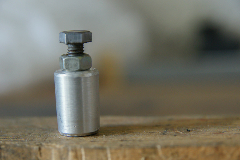

Salut à Tous !
après qlq semaines de coma informatique voici qlq photos de pièces faites par Môssssieur Roger !!! banana1
1 Pose de diabolos faits maison "Roger"
2
3
4
5 Carter allumage modèle "Madona"
6
7
8 Obturateur passage d'huile pour monter un radiateur et obliger l'huile à circuler dedans.
Il manque encore les différentes entretoises, roues et PSB que j'ai oublié de photographier et déjà posées...
GRAND MERCI ROGER !!!! rabbit
Au passage j'en profite avec un jour de retard...
PS: je risque de comater informatiquement encore qlq peu ces jours-ci....
