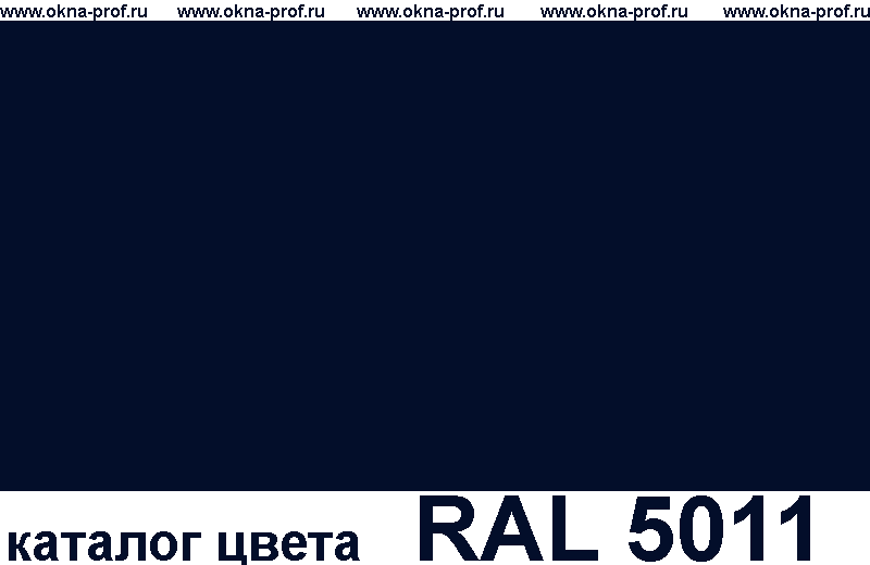

| Le vert palmerai ce serait ça : Il existe un nuancier de peintures automobile, le "RAL", en voici une version qui me parait fort incomplète : Pour Kawa, Gogol donne ceci : Reste à savoir si un fournisseur de peintures auto va pouvoir préparer cette teinte avec ces références qui ne sont pas RAL. |

| Dans mon cas, pas de spectro possible puisque je pars de pièces en poly, brutes de gel coat blanc. Je vais me rencarder chez Leroy Merlin qui a un nuancier très large, pour savoir s'ils utilisent bien le même système de référencement que pour les peintures automobiles. Selon je ne sais plus quel site, ce pourrait bien être le cas. Edit, après recherche sur le wouèbe. Dans le nuancier "RAL", on trouve ça : Globalement, ce n'est pas tout à fait conforme. Il reste à savoir si les fournisseurs de peinture automobile peuvent s'en sortir avec ce genre de références. |
