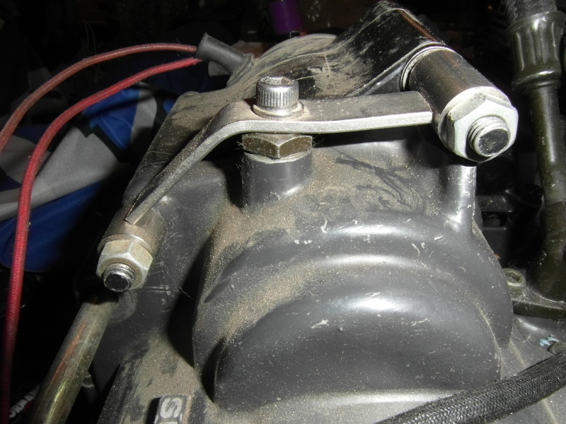

le projet continu avec le montage des commandes reculées
gsxr 1100 1989 "STREET RACING" ecrrmoto - Page 2 20150203-134215
gsxr 1100 1989 "STREET RACING" ecrrmoto - Page 2 20150203-140401

Alors la tige tordue NON elle va faire ressort et il serait mieux de trouver un peu de largeur pour qu'elle soit droite bom
sinon ça se présente plutôt bien , c'est joli albino

Ce ne serait pas possible en "retournant" la pièce (je suppose qu'elle a un nom, mais je ne le connais pas...) côté boite, celle qui fait le lien entre la tige tordue et la boite (dit autrement en orientant de 180° environ plus ladite pièce) ?
Sinon elles sont effectivement très jolies ces commandes reculées !
Bon montage

je n ai pas modifié la tige de liaison elle est comme cela d origine

Merci de la précision... j'en profite pour retirer mon message précédent, j'ai pas réfléchi, j'ai écrit une c...arabistouille... !

Ben parce que dans l'absolu si la pièce en question tu lui fais faire 180°, tu inverses le mouvement, donc c'est con, ou ça complique le montage (il faut aussi inverser le côté repose pied)...
Par contre, c'est vrai que j'avais retenu que normalement on ne montait pas de bielletes "coudées", mais bon, si elle est d'origine, je suppose qu'ils ont prévu l'effet "ressort" dont parle Roger, surtout que c'est pas de la chinoiserie que tu as monté...

elle est pleine et fait +- 10 mm de diamètre le coude lui permet de passer sous la platine et derrière le sélecteur
gsxr 1100 1989 "STREET RACING" ecrrmoto - Page 2 20150203-134221

Beaucoup de pistards roulent justement avec la commande de boite inversée, première en haut le reste en bas.
C'est mon cas et je trouve cela plus confortable.

une vue différente qui explique (j espere) la déformation de la commande du sélecteur
gsxr 1100 1989 "STREET RACING" ecrrmoto - Page 2 20150204-132720

Pour ce qui est de la tige de sélecteur pliée, si tu mets le petit levier sortie bv vers le bas, tu peux monter une "barre" droite, je rejoins Roger pour dire que c'est plus rigide !

la fixation de l alternateur a été modifier par fraisage
modification
gsxr 1100 1989 "STREET RACING" ecrrmoto - Page 2 20150209-131055
gsxr 1100 1989 "STREET RACING" ecrrmoto - Page 2 20150209-131643_1
la rampe en place
gsxr 1100 1989 "STREET RACING" ecrrmoto - Page 2 20150209-132331_1
