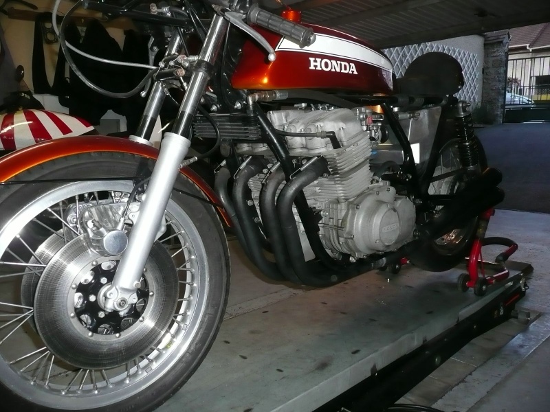

Salut je m'y suis mis ça fait deux ans et on vient de terminer. Avec mon fils on a remonter un 4 pattes des années 72 .
Fourche 900 Bol d'or roue avant en 18 pouces jantes alu avant arrière à rayons réservoir alu  et dosseret alu J'ai monté un moteur d'origine des pots Lionti(un gars super ).Actuellement j'ai monter un moteur d'origine 736cc juste avec des cornets. voila ou je veux en venir. Very Happy
Il me reste encore un moteur de ces années là mais pas vraiment d'origine que j'aurais bien voulu remettre en fonctionnement. cela fait 35 ans maintenant j'ai acheter un kit" Daytona " chez "dixon racing" en Angleterre (yoshimura) il m'avait donné avec les ressorts de soupapes que j'ai montés .j'ai fait agrandir les admissions et les échappements en supprimant cette espèce de goutte d'eau qui se trouve dans les conduits (cela se faisait a l’époque) huuuh1 les pistons étaient des 750 F1.( légèrement bombés) .Le vilebrequin aurait été équilibré à l’époque.Voila ma question .J'ai effectué en 1980 environ 4 à 5000 km (inconduisible sur route très pointu rien en dessous de 6/7000 tours) puis je l'ai sorti du cadre de mon 4 pattes celui qui est en photo je l'ai bouchonné partout.
Puis je le remonter comme ça  ou est ce qu'il serait plus prudent de tout démonter.j'ai conserver les réglage du calage de l'arbre a came et avec 3 degrés d'avance supplémentaire a l'allumage du moins ce sont le réglage donner par "Dixon". mais pour le jeu aux soupapes  je ne me souviens plus est ce les même que d'origine.serait il intéressant de monter un kit piston 849cc de chez "cycle X" (sont-ils solide) pour amener un peu de couple sans trop de frais.Je remercie par avance les spécialistes des 750 Honda de me donner quelques tuyaux qui me seront très  utiles. bounce Merci

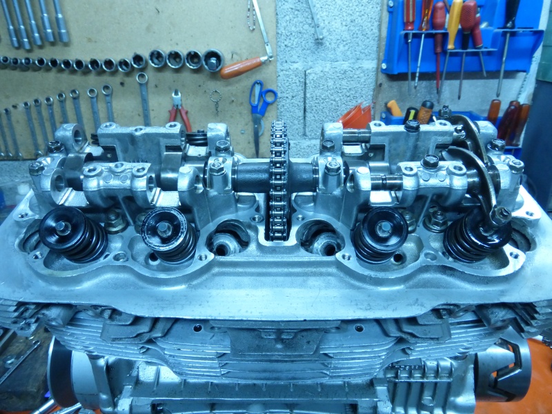

bonsoir à nouveau sur ce forum
Comme convenu je reprends ce post au fur et à mesure des évolutions.
Ma culasse est maintenant remise en état (guides +soupapes neuves)
Mon bloc cylindre est réalésé .
Une nouvelle question me vient Question comment vérifier que mes axes de pistons ne sont pas trop lâche dans la bielle (pied je crois).
Au point ou j en suis les Etablissements Cycle X propose des bielles sur leur site  qu'en pensez vous.celles que j avais étaient en n° 2 pour l’appairage et F(entre 355 et 357,5gr selon les docs Honda) pour le poids .Comme je change de piston par des + gros(peut être sont ils + léger ou + lourd)puis je monter une autre série de bielles neuves les cycle x par exemple même si le poids n'est pas le même?( à condition de mettre les bons coussinets)
Pour le choix des coussinets puis je refaire l'appairage avec les bielles neuves et mon vilebrequin ou faut il les déterminés par une autre méthode?on me parle de plasticage. huuuh1.
Beaucoup de question tout ça, et je ne sais plus bien trop quoi faire .j'ai l'impression que si mes axe de pistons nagent ça ne va pas aller.

Il n'est pas courant de changer les bielles sur ce genre de moteur car à moins d'un manque de graissage qui fait que la tête de bielle (en bas) est ovalisée,cela ne se présente pas souvent pour le pied (les axes) qui ne bouge quasiment pas....................ce sont les axes qui s'usent

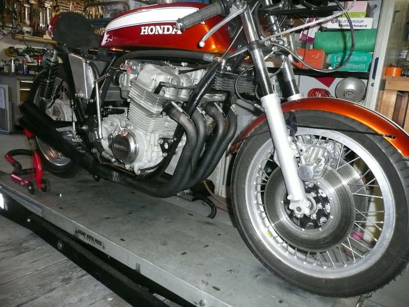

Bonjour , mon conseil est qu'un moteur de CB 750 n'est plus un bon choix pour la piste , on gagne des secondes au tour par la partie cycle et presque rien avec le moteur (sauf une fragilité accrue)
Ton carter d'alternateur t'empêchera de pencher à gauche quand au montage des tubes d'échappement..................à bien réfléchir.
.plusieurs questions CB 750 <a href=plusieurs questions CB 750 P1100311"
/>plusieurs questions CB 750 <a href=plusieurs questions CB 750 P1100312"
/>plusieurs questions CB 750 <a href=plusieurs questions CB 750 P1100310"
/>plusieurs questions CB 750 <a href=plusieurs questions CB 750 P1100313" />
PS : tu peux remettre ton appareil photo sur lumière du jour car les photos bleues proviennent du réglage"lumière artificielle"
