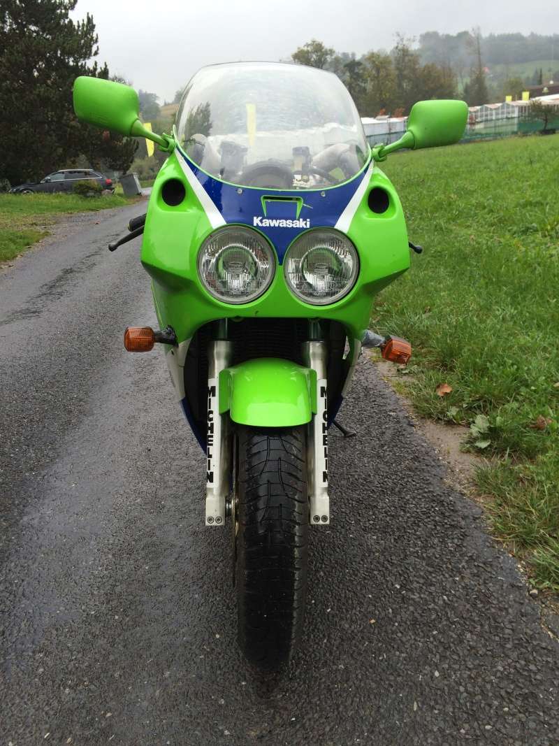

| BonjourVoilà donc ma dernière acquisition, une Kawasaki ZXR 750 H2 de 1990, immatriculée en mars 1991, d'origine dans son jus avec quelques stigmates, 32'000 km, 800.- francs suisses
Je l'ai partiellement démontée, rampe de carbus, vérification, nettoyage, synchro par le concessionnaire, bougies, capuchons, filtres et fluides neufs. |

| Suite et fin de la rénovation du carénage. Épisode 1.Tout est bien secMeulage, ponçage. J’ai dû remettre de la matière ici.Puis peinture à la RAL 6018, qui est un peu plus clair que l’origine.Je parle de rénovation car dans un premier temps je voulais juste réparer la tête de fourche qui tenait par des vis avec des rondelles de 3 cm et du scotch. Le but étant aussi que les fissures ne s’agrandissent pas en roulant.En fait elle mériterait une peinture complète maintenant que la mécanique va bien (remplacé les clignotants dont le support était cassé, nettoyé le silencieux d'échappement, les carbus et la boîte à air, filtre K&N, durites de freins avia, remplacé tous les fluides, des bricoles quoi).Mais je ne pense pas avoir le savoir-faire (sans parler du matos) pour faire ça, donc il faudra que je sous-traite, ou que j’apprenne et que je m’équipe. Ce sera (peut-être) l’épisode 2. En attendant je voulais vite la finir (même provisoirement) et la remonter pour en profiter un peu avant l’hiver.Le résultat fini:Et une belle ballade pour en profiter
