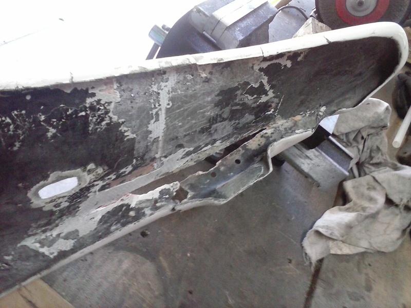

pour la tête de fourche, c'est une autre histoire innocent voilà ce qui ce passe quand on veut bien faire....
kawasaki kz 650 1978 un peu ambitieuse - Page 2 Cam00514
à la base elle était fendu au niveau de la fixation latéral.
kawasaki kz 650 1978 un peu ambitieuse - Page 2 Cam00515
kawasaki kz 650 1978 un peu ambitieuse - Page 2 Cam00516
je n'avait pas fini d'en enlever sur cette photo, je me suis arrêter, lorsque j'ai compris qu'elle ne posséder plus de matière de base.
kawasaki kz 650 1978 un peu ambitieuse - Page 2 Cam00517
