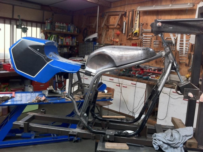

Ca avance, le cadre est soudé, on vas pouvoir commencer le montage a blanc.

Bravo, c'est déjà un super boulot !!

PUNAISE CA DEPOTE affraid
C EST SUR QU AVEC LES GABARITS C EST UN GAIN DE TEMPS CONSIDERABLE ET L EXPERIENCE DU PREMIER CHASSIS EVITE LES TATONNEMENTS
IL N EN RESTE PAS MOINS VRAI QUE CELA FAIT DES HEURES DE BOULOT POUR OBTENIR CE RESULTAT
ET LE TRAVAIL DE PREPARATION EST TOUJOURS LA CLEF DU RESULTAT FINAL
PLUS LES GUEULES DE LOUP SONT PRECISES MOINS TU GALERES AU TIG ET PLUS C EST COSTAUD Bientot la petite soeur  779767
MAGNIFIQUE RESULTAT ATTENDU POUR 2015 Bravo

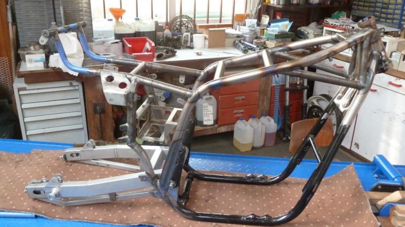

Montage a blanc terminé, le cadre et tous les accessoires sont prêt a envoyer en peinture et le réservoir avance plutôt. Que du bon pour l instant

C'est superbe et incroyablement rapide dans la réalisation !
Tu vas pouvoir te lancer dans la série.
En plus d'être belle...la première fonctionne à merveille. (vu en démo 2 du BOC w01)

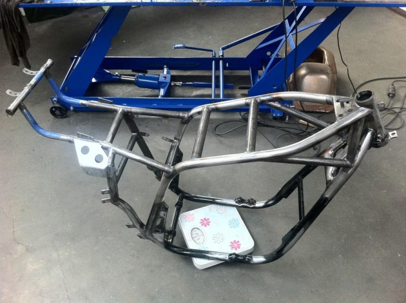

ET A LA PESEE CELA DONNE QUOI POUR LE CADRE NU SANS BRAS OSCILLANT ?
15 16 KG w01
TU FAIS UN BRAS ALU Very Happy

14Kg le cadre sans le bras
 Bientot la petite soeur  455_re10
16kg a l origine
Pour le bras je vais reprendre "le Martin" de la première, car je n ai pas la matière pour fabriquer un bras en alu..........et on verras ca apres pour les futures améliorations.

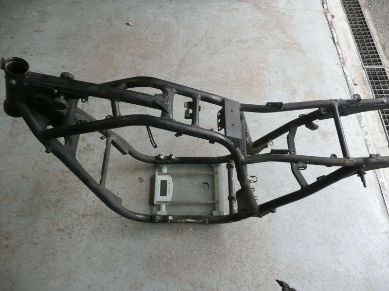

Poids du cadre origine , 14.7KG , tu as gagné 0.7KG.
.Bientot la petite soeur  P1210010
.Bientot la petite soeur  P1210011
exact  celui la je l'ai" pesé" avant qu'il parte w01

sur la même balance la différence est bien de 2Kg

Oui Pierre 2 kg mais avant de supprimer toutes les pattes "en trop" genre support de pédale de frein ar et pattes de béquille qui font 1.3kg
