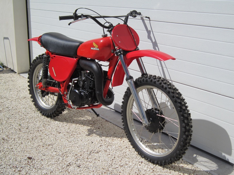

Une est tordue et l'autre est marquée... 12.5mm n'est effectivement pas une dimension "courante" pour des tiges d'amortisseurs ou des verins.
çà provient d'amortisseurs Showa montés sur une Honda CR250M Elsinore de 1976, modèle de transition non importée en france avant la fameuse "red rocket" de 1978, et évidemment, monte de ces amortos à gaz uniquement cette année là ! D'après les connaisseurs, il n'y a que 4 modèles en france dont la mienne et c'est pour çà que je veux la remettre en config d'origine.
je n'arrive pas à  trouver d'amortisseurs, même aux USA. on trouve des amortos des années précédentes 73-75 mais pas ceux là...

JOLIE LA ELSINORE ET EFFECTIVEMENT CELA COURT PLUS LES CHAMPS
JE PENSAIS EFFECTIVEMENT QUE TU TROUVERAIS FACILEMENT AUX USA
IL Y EN A EU DES MILLIERS DE VENDUES MAIS PEUT ETRE PAS CE MODELE LA  Question
REGARDE AUSSI CHES LES AUSSIES ILS ETAIENT GRANDS CONSOMATEURS DE CES MACHINES
ET LEURS CONTREES SONT PLUTOT SECHES CELA CONSERVE BIEN LES PIECES MECANIQUES
MOINS BIEN LES PLASTIQUES  innocent
BON COURAGE POUR LA RECONSTRUCTION ELLE LE MERITE  albino

Bonne idée d'aller regarder chez les kangourous !
Oui elle le mérite, d'autant qu'elle revient de loin... (burkina F !)
je suis reparti du cadre sablé.
J'ai toutes les pièces (sauf ces P;tain de tiges) pour la finir. cylindre réalésé, piston wiseco, le bon carbu (pas celui de la photo !), vilo en provenance des US etc...
Le dernier détail sera de faire débosseler le réservoir en alu.... pas gagné !

ELLE EST BIEN JOLIE TA ELSINORE  albino  Cool !!!
EN FRANCE ELLES SONT PLUTOT TRES RARES EN BON ETAT  bounce  bounce  bounce
AUX USA OU EN AUSTRALIE CERTAINS EN SONT RAIDE DINGUES
JE CONNAIS CES COLLECTIONS EN CALIFORNIE ET AU NOUVEAU MEXIQUE OU ILS ONT TOUS LES MODELES DANS TOUTES LES CYLINDREES PAR MILLESIMES
ILS APPELLENT CELLES CI LES "RED FRAME"
ET ILS VIENNENT EN EUROPE POUR RECHERCHER DES MAICO ET DES KTM 2T EN EPAVE QU ILS PAYENT A PRIX D OR  Very Happy

Merci Yves !
J'en rêvais quand j'étais ado....
D'après un "gros" collectionneur de motocross vintage qui habite tout près de chez moi, il n'y a que 4 CR250M de ce millésime 76 en France (dont une chez lui, importée des US à grands frais)...
C'est vrai qu'aux USA il y a de vrais fondus de TT vintage... tant mieux car c'est là que j'ai trouvé la plupart des pièces manquantes ou à remplacer.
Quand j'ai démonté le moteur, encore en côte d'origine (!), le roulement de pied de bielle était par exemple remplacé par un bout de tube d'acier avec un jeu "étudié"... les africains (J'ai ramené la moto du Burkina Faso) ont parfois des solutions mécaniques  surprenantes ! la bielle était bien évidemment HS.
Outre les amortisseurs à gaz à refaire (en bonne voie maintenant) il me reste à faire débosseler le réservoir en alu, car je n'ai pas de "tire clou" pour l'alu. Cà m'ennuie de le mastiquer. Il y a une dizaine de petites bosses à sortir et je n'ai trouvé personne pour le moment qui veuillent s'y pencher...

Belle restauration.
Pour tirer une petite bosse sur un réservoir acier, je me suis servi d'une vis poelier de 5 dont j'ai surfacer la tête. J'ai collé la vis au centre du creux avec de la colle à chaud en bâton. Rondelle plus écrou. J'ai tiré l'ensemble avec un tire cheville "type Molly" en calant sous la pince. Je vais essayé de retrouver les photos.

c'est effectivement une solution... sur l'alu, je pense que çà doit pouvoir sortir. La colle à chaud, çà tient bien ?

Il faut bien sur nettoyer la surface où l'on colle la vis et attendre le refroidissement de la colle, tirer doucement. Je n'ai pas éliminer complètement le creux mais ça me convient.

Le creux au départ
fabrication tige amortisseurs et débosselage d'un réservoir  Img_1213
Collage de la vis
fabrication tige amortisseurs et débosselage d'un réservoir  Img_1214
La pince "type Molly"
fabrication tige amortisseurs et débosselage d'un réservoir  Img_1215
Après le premier tirage
fabrication tige amortisseurs et débosselage d'un réservoir  Img_1216
Il reste encore un poc mais comme je n'ai pas envie de repeindre, je laisse comme ça.
fabrication tige amortisseurs et débosselage d'un réservoir  Img_1412
fabrication tige amortisseurs et débosselage d'un réservoir  Img_1411

Bonjour Maréchal23,
C'est intéressant ton astuce, mais est-ce que tu pourrais nous donner le son avec l'image ?  Very Happy  Very Happy
En gros quelques commentaires : la colle que tu utilises qui n'a pas l'air d'abimer la peinture mais doit tenir super bien quand même. est-ce que tu as un moyen pour l'impact "résiduel" sur la dernière photo ...

La colle est de la colle en bâtons déposée avec un pistolet électrique. J'en ai mis sous la vis et bien autour pour augmenter la surface. Pour l' enlever, il suffit de la ramollir avec la tête du pistolet, ça se décolle relativement bien. Attention quand même de ne pas trop chauffer. La peinture a bien résisté mais elle est d'origine donc de bonne qualité.
