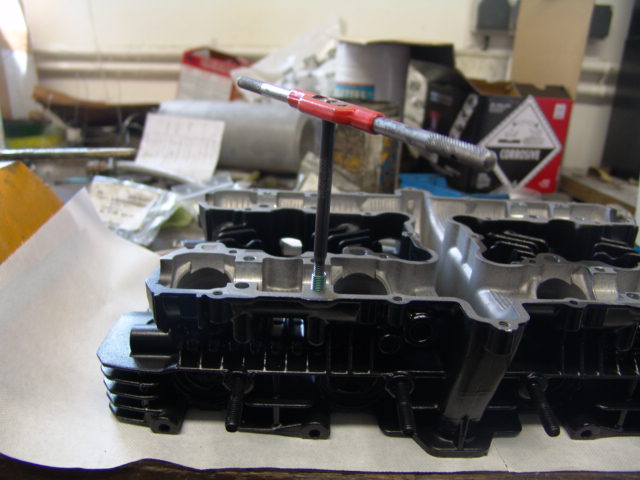

Un peu de modifs pour que ca tienne !!!!!!!!!!!!
Percage et taraudage
LAWSON Réplica - Page 9 Dsc05710
pose de Filets rapporté
LAWSON Réplica - Page 9 Dsc05711
et voila j'attends la suite Mr Pierre

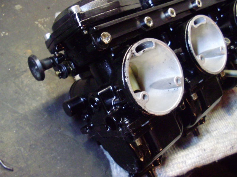

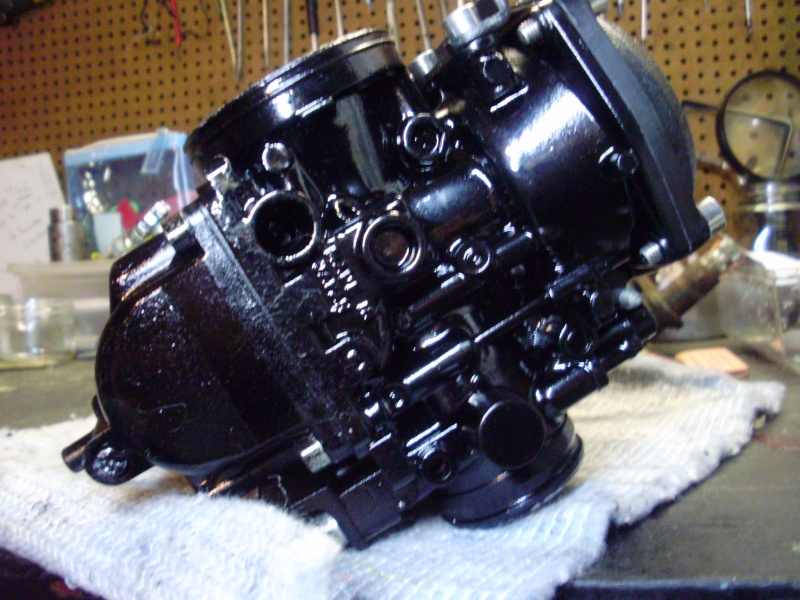

Carbs décapés, passés aux US + 4 kits Z1Entreprise (Merci à Jean Louis K pour les toriques) et repeints
LAWSON Réplica - Page 9 P5110010
LAWSON Réplica - Page 9 P5110011
LAWSON Réplica - Page 9 P5110012
Déposé le cadre et toutes les pièces annexes et jantes à l'époxy.....wait & see
