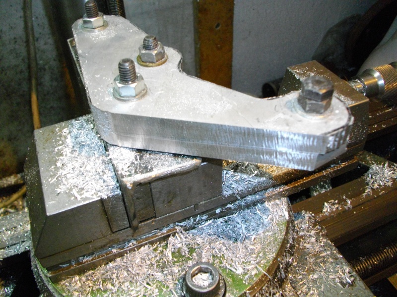

Les AP, on calcule, positionne, s'inspire (hein Roger!), fait des gabarits...
Projet Michel / Léon ! - Page 3 Empty
MessageSujet: Re: Projet Michel / Léon !   Projet Michel / Léon ! - Page 3 Icon_minitime4/4/2015, 15:17
Projet Michel / Léon ! - Page 3 Imgp8711
Projet Michel / Léon ! - Page 3 Imgp8713
Projet Michel / Léon ! - Page 3 Imgp8714
Fraisage, et quand on a pas la fraise ... innocent .

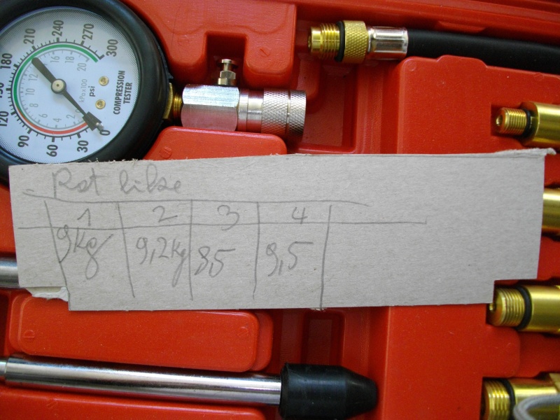

Prise des compressions (le moteur sera de toute façon ouvert=fuite joint de culasse + grosse vérif).
Projet Michel / Léon ! - Page 3 Imgp0217

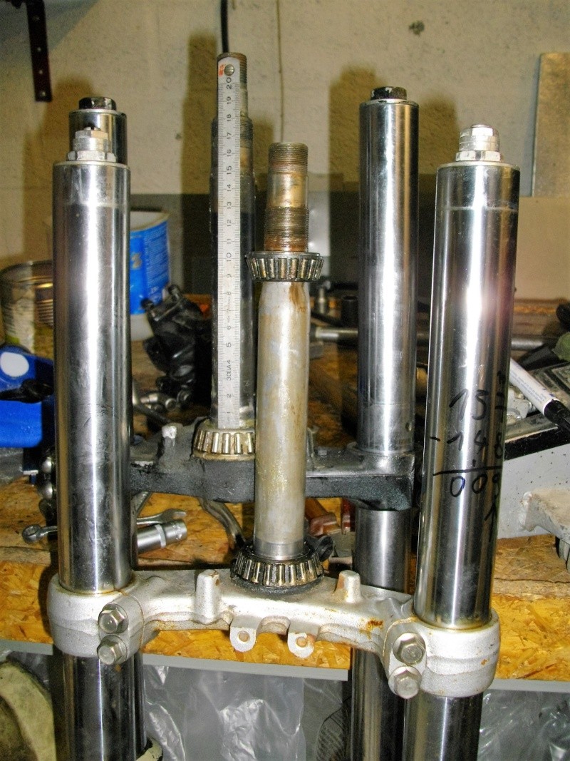

Premier travail, remplacer le train avant par celui d'une TDM...
Les 2 fourches côte à côte révèlent des cages de roulement de diam ext semblables, l'axe de ma GSX est plus étroit et plus court de 9 mm.
Projet Michel / Léon ! - Page 3 Imgp0218

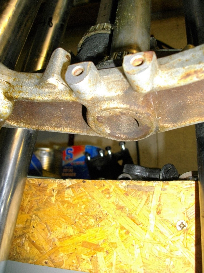

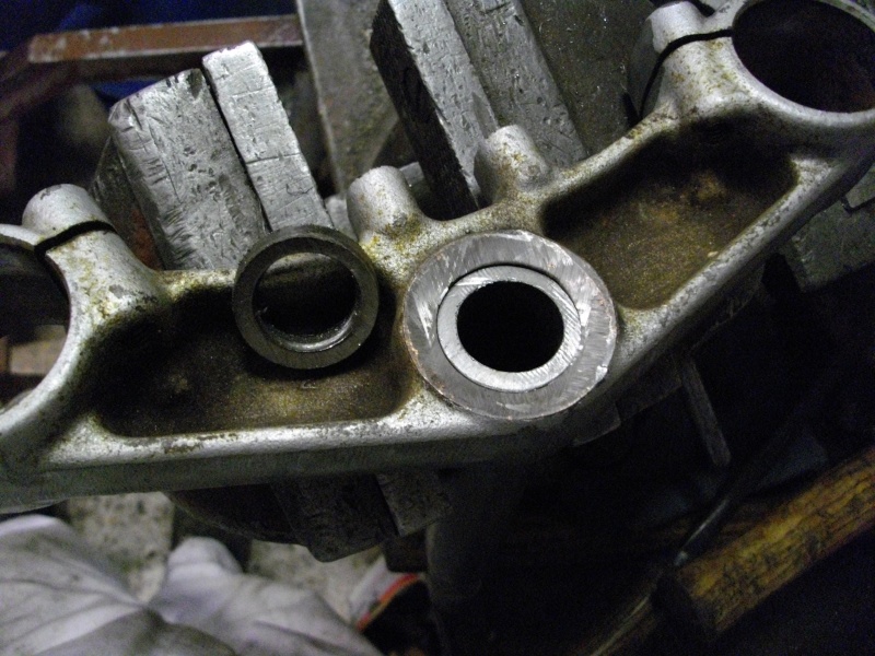

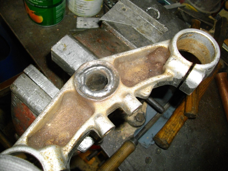

Le Té inf. de la Yam est en acier, je le prend comme un avantage pour la modif.
Projet Michel / Léon ! - Page 3 Imgp0219
Meuler puis désaccoupler.
Projet Michel / Léon ! - Page 3 Imgp0220
Raccourcir et ressouder.
Projet Michel / Léon ! - Page 3 Imgp0221
