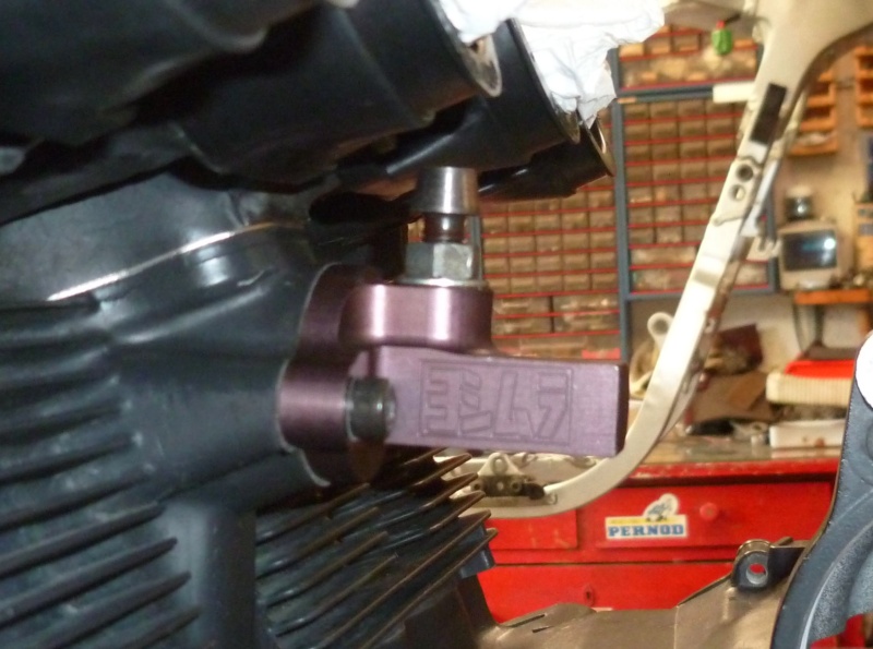

Un extra, le tendeur de distribution YOSHIMURA. Ca va très bien avec les arbres à cames du même tonneau.

tu le sors d ou ce tendeur?
Masculin Nombre de messages : 3373
Restauration post-classic GSX-R 1100 - Page 2 Empty
MessageSujet: Re: Restauration post-classic GSX-R 1100   Restauration post-classic GSX-R 1100 - Page 2 Icon_minitime15/10/2013, 22:17
Du catalogue YOSH !!! Mais ce n'est plus dispo depuis longtemps.

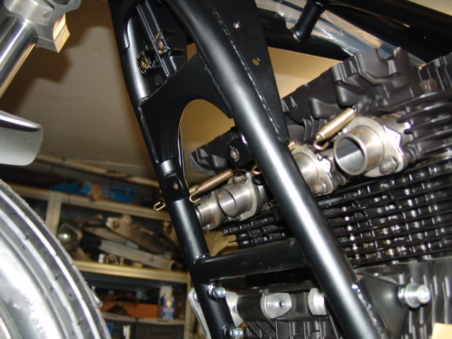

Allez hop ... et un moulin dans le cadre !
Restauration post-classic GSX-R 1100 - Page 2 P1030212
Le montage assez spécifique de l'échappement Vance & Hines avec l'étanchéité des coudes par joints toriques.

IL FAUT CROIRE QUE LES JOINTS VITON RESISTENT A LA TEMPERATURE Question
UTILISATION EN AERONAUTIQUES ET SUR LES AVIONS DE CHASSE
DONC TOUT A FAIT EN ACCORD AVEC LE MISSILE DE TITANE Cool !!!
http://www.crausaz-aresarmement.com/page3/page24/page24.html
ENFIN PAS PLUS DE 300° TOUT DE MEME ...
J AURAIS JAMAIS OSE innocent
IDEE  TRES INTERESSANTE A RETENIR Very Happy

Belle gex en perspective ! le montage des pots avec toriques est souvent utilisé en motocross !

Non, les arbres à cames sont des Stage 1 avec un profil pas trop radical, mais déjà très efficaces sur ces moteurs, donc le système de lubrification d'origine fonctionne très bien. Sur la photo, je n'ai pas encore monté les bouchons d'accès aux axes de linguets c'est tout ...

 en trial aussi, même sur de la mécanique de haute volée ........espagnole ( montesa depuis les années 80) casse , italienne ( fantic) albino

ils sont en alu les supports de collecteur?
Yes ! Les collerettes sont elles en ferraille.

ok,je te demande ca parce que j etais en train de m en faire Very Happy
Restauration post-classic GSX-R 1100 - Page 2 P1030213
le montage specifique du vance ne supporte pas les annees j ai du refaire les bagues un peut plus longue pour ameliorer l emmanchement
