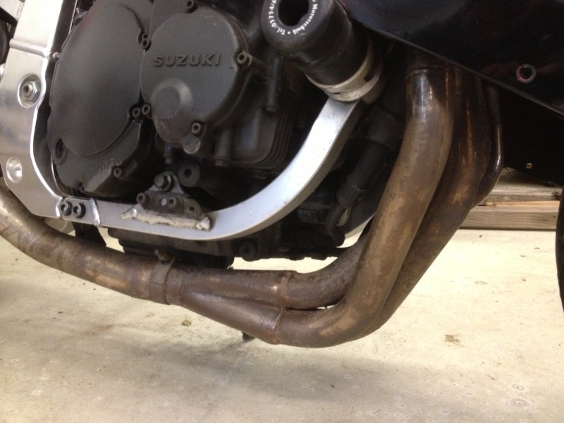

Bonjour à tous,
Frénésie des température estivale oblige, j'ai décidé de déshabiller un peu le 1100 GEX pour montrer ses dessous.
Problème, sa petite culotte n'est pas très propre, et présente des traces douteuses Very Happy
Trêves de plaisanteries graveleuses que j'attribuerai aux hormones de l'été, je recherche un produit miracle, une technique ou astuce pour donner une seconde jeunesse à mon collecteur Yoshimura inox ?
Nettoyage / Rattrapage collecteur inox Yosh10
PS : je dispose déjà d'un flacon dhuiledecoude mais je voudrais bien savoir avec quoi l'agrémenter w01
Merci d'avance

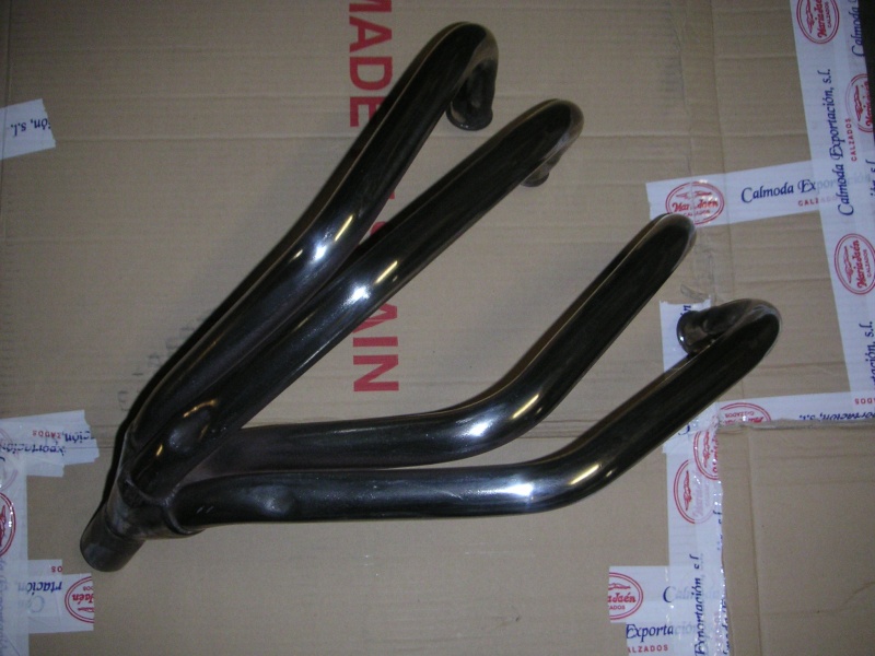

j'ai nettoyé une ligne inox pour ma BO tous au cif et à l'eau!!!...
avant
Nettoyage / Rattrapage collecteur inox Pict0020
apres
Nettoyage / Rattrapage collecteur inox Pict0022
avant
Nettoyage / Rattrapage collecteur inox Pict0021
apres
Nettoyage / Rattrapage collecteur inox Pict0023

Very Happy  une bonne heure et demi à jouer avec l'eau sou le soleil d'été!!!...
