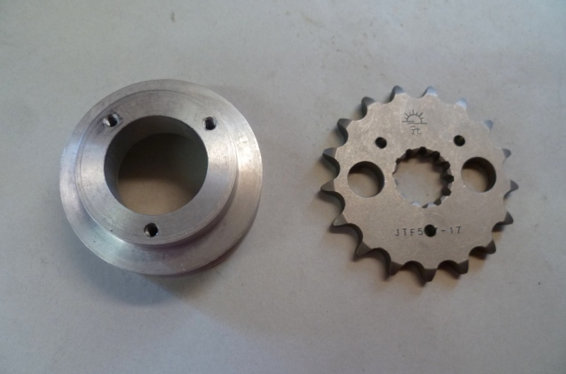

- Manquait une photo, le montage de la poulie sur le pignon de sortie de boite.
 Salut JM Belle réalisation  Juste une petite question, ton alternateur à une roue libre. A+ Pascal |

| Vraiment très propre comme montage . Par contre je vois que tu as un pignon plat donc un pignon en 630 .
Par défaut tu n'as pas été obligé de mettre un pignon décalé pour le passage et l'alignement de chaine Ca passe juste avec le pneu non ? |
Nombre de messages : 3564 Age : 61 Localisation : Metz Date d'inscription : 14/11/2010
 | Sujet: Re: Alternateur déporté 23/6/2013, 09:59 | |
| - TOMZJRACER a écrit:
- Vraiment très propre comme montage . Par contre je vois que tu as un pignon plat donc un pignon en 630 .
Par défaut tu n'as pas été obligé de mettre un pignon décalé pour le passage et l'alignement de chaine Ca passe juste avec le pneu non ? Le pignon est en 530, on peut également monter du 520, il y a une cale pour donner la bonne ligne de chaine. Vu les petits pneus autorisés, le déport n'est pas important. JM |

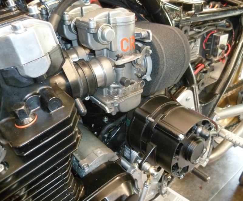

Par défaut tu n'as pas été obligé de mettre un pignon décalé pour le passage et l'alignement de chaine Ca passe juste avec le pneu non ? Le pignon est en 530, on peut également monter du 520, il y a une cale pour donner la bonne ligne de chaine. Vu les petits pneus autorisés, le déport n'est pas important. JM Oui c'est ce que je pensai un peu mais la cale prend un peu de place en plus au niveau cannelure et l’empilage doit faire que le portée de serrage est plus courte . c'est pour celà que je monte un pignon déporte en 530. il est vrai que si le pneu est étroit la problématique peut être revue . c'est quoi la largeur ? 150 ? Le montage est tellement propre que ca donne envie  . Et le passage avec les carbu ca donne quoi ? Ca dois passé juste aussi. |
 | Sujet: Re: Alternateur déporté 23/6/2013, 10:18 | |
| La largeur maxi des pneus est bien 150, le pignon arrive presque à raz des cannelures, il reste environ 1mm, l'écrou peut donc utiliser toute la longueur du pas de vis. Les carbus sont totalement accessibles, bouchons de cuve inclus. Photo ce soir avec les carbus en place. JM |

| Voilà 2 photos avec les carbus en place. Pas d'espace perdu mais pas besoin de chausse-pied non plus pour que ça passe ...   Quand à cette roue libre, si son usage peut éventuellement se justifier sur une voiture où la courroie accessoire sert a entraîner de nombreux composants, le montage présent n'en a très certainement pas besoin. Les premiers montages de ce type que j'ai fait sur certaines machines, il y a une bonne trentaine d'années, ont déjà parcourus plusieurs dizaines de milliers de kilomètres car utilisé en usage routier et quasi quotidien. Jamais un roulement ou une courroie n'a lâché même si tout reste possible, personne n'étant "dans la ferraille". De surcroit, je préfère utiliser des poulies faîtes à façon, aux dimensions nécessaire et voulues plutôt que de devoir composer avec des éléments aux formes et cotes imposées. Opinion personnelle ... JM |
