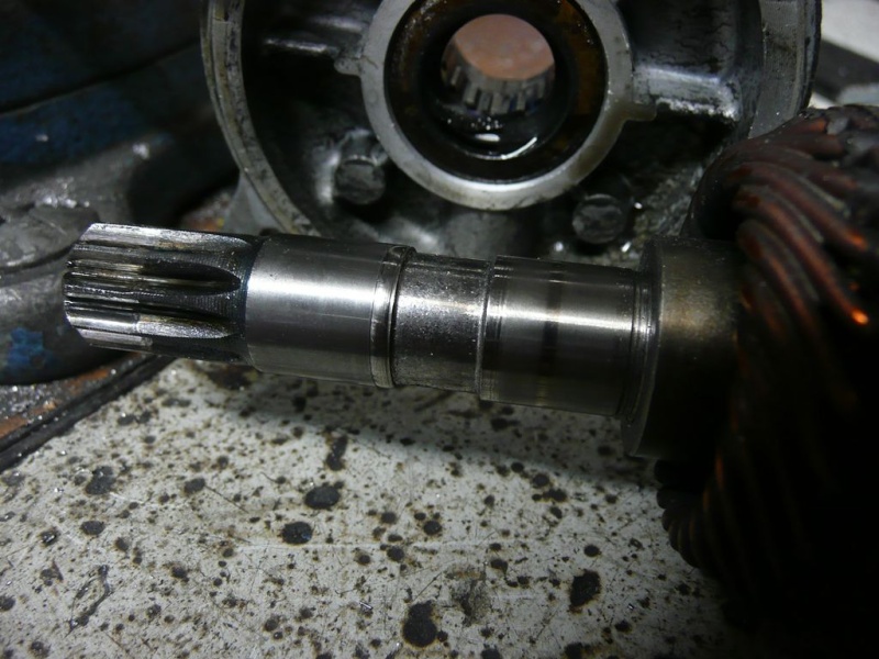

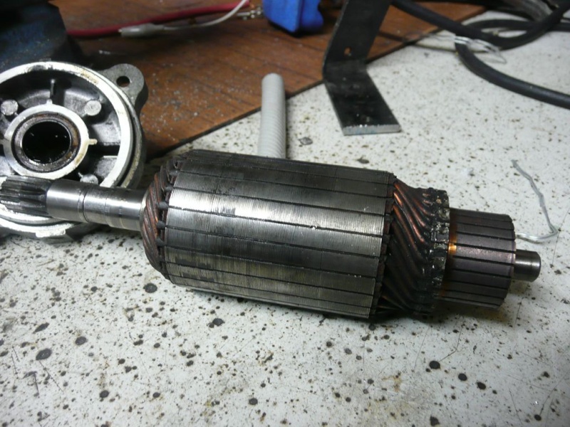

Le problème du démarreur qui force à chaud est dû en général à une usure des bagues (ou portée du roulement) et tu dois avoir des traces sur le rotor qui frotte dans le stator .Voir photo .

J'ai un peu peur que le problème soit celui ci car la moto a beaucoup vécu... La photo est explicite.
Dans ce cas pour le démarreur c'est "mort", par expérience je sais que la refection engendre souvent beaucoup de désillusion autant qu'elle nécessite des savoir faire particulier car classiquement s'il y a un roulement ou une douille à aiguille d'un côté il y a un palier de l'autre.
Souvent quand on a pas les compétences en mécanique générale c'est plus de la bidouille qu'autre chose et mieux vaut passer sont chemin.

Quand la portée du roulement de l'induit est dans cet état , il n'y a plus rien à faire .Equivalence démarreur P1110011

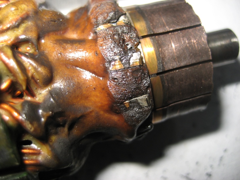

Au démontage les balais sont HS, ils sont courts et tous d'une longueur
inférieur à 10 mm avec le plus court (celui qui est coincé) mesuré à 6 mm…
Equivalence démarreur Img_8510
Le collecteur de l'induit est usé de façon irrégulière et il y a des traces de surchauffe à
la reprise des bobinages sur l'induit.
Equivalence démarreur Img_8511
Bref il vaut passer à autre chose, heureusement grâce au forum j'ai pu
envisager une solution "occaz".
Merci de vos conseils et aide, je vous tiendrais au courant de la suite.
Bien cordialement.
Bruno
