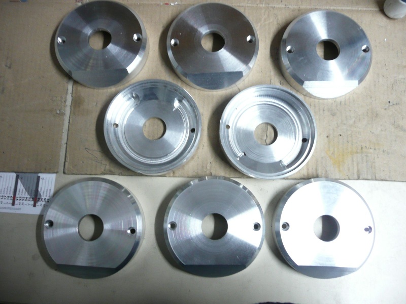

Dans certains cas,l'allumage des kawa(1000J et ZX) est détruit même avec une petite chute car les capteurs et la came sont vulnérables , donc j'ai fabriqué des carters taillés dans la masse en au 4 g (2017) le dernier BOC a validé cette pièce qui a résisté à 4 chutes du coté droit sur la moto N°2 de HAQUIN - DE DIEULEVEUT , voici les photos de ces carters. Un bouchon "d'usure" interchangeable est prévu et monté serré dans le trou du centre

J'ai oublié les photos des pièces avant- après .

Tu aurais une photo sur la machine?
