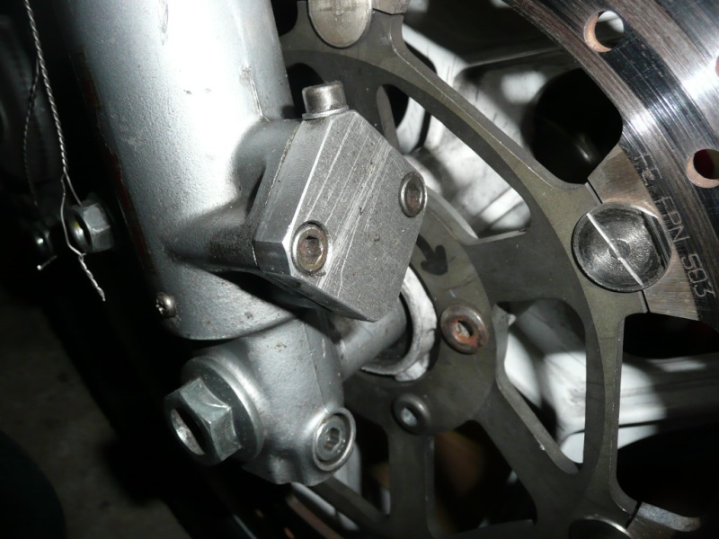

Bonjour à tous, j’ai besoin d’un petit conseil relatif au montage d’une fourche de gsxr sur mon martin. Je dois supprimer le système d’anti-plongée, pour ce faire je comptais mettre une plaque et un joint papier. Mais ne serait-il pas préférable de boucher les deux trous de passage d’huile au moyen de bouchons alu pressé ?Ma MARTIN pour la saison prochaine 405175

Ce n'est pas tout à fait comme ça....................si tu bouches les trous , plus de passage d'huile , il faut faire une plaque laissant la communication circuler , bien regarder comment faire ou tu gardes l'origine sans la commande hydraulique de frein

Salut Roger, c’est un système électrique mais je suppose que le résultat est le même ! Donc je dois faire une plaque avec passage d’huile mais de quel diamètre le passage ? Ou si je ne le connecte pas, je peux régler ma fourche comme une fourche standard ? Mais que dirons les commissaire du contrôle technique ?

Le principal est de garder un débit d'huile maximum , un trou de 4mm est bien suffisant

Merci Roger, la vis sur le dessus a une utilité précise ?
Ca serait pas pour boucher le trou qui à servi à l'usinage du passage d'huile?

Bien vu, je viens d’avoir Roger au tel et j’ai eu toutes mes réponsesMa MARTIN pour la saison prochaine 883385

c'est pas plus facile de fraiser le foureau de fourche entre les deux trous et de visser une tôle moins épaisse qui sert seulement de couvercle?

Et l'étanchéité sous pression on fait comment pour les joints ?

Bonjour, effectivement, mon idée était de fraiser le couvercle et de faire un joint papier, le résultat serrait le mêmeMa MARTIN pour la saison prochaine 883385
