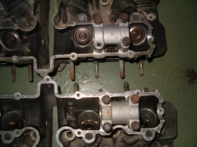

ben alors toutes les culasses qui sont sur mes etageres viennent de californie
tient si tu veux j ai deux moteur en cours et ben les deux ont les events
un 1000j et un 1100
je fais les photos datée de suite CULASSE Z 1000 AMERICAINE ? 276328

C EST NORMAL T ES DANS LE SUUUUUUD CULASSE Z 1000 AMERICAINE ? 429241CULASSE Z 1000 AMERICAINE ? 429241CULASSE Z 1000 AMERICAINE ? 429241
MOI TOUTES CELLES QUE J AI DANS MES ETAGERES SUR PISTE OU SUR ROUES SONT SANS CES CONDUITS
1000 J1 J2 1000 R1 1135 GG ZX 1100 A1 1100 GPZ B2 COMPRISES CULASSE Z 1000 AMERICAINE ? 753587
C EST VRAI QUE LE CLIMAT DU NOOOORD N EST PAS COMPARABLE AVEC CELUI DE LA CALIFORNIE CULASSE Z 1000 AMERICAINE ? 728917
SINON TU AS LE CACHE AAC US AVEC LES CONDUITS ET LES CLAPETS DE RECIRCULATION
OU CELUI STANDARD EUROPEEN AVEC JUSTE DES PETITS BOUCHONS AU DESSUS DES 4 CONDUITS DE LA CULASSE

non pas de cache arbre americain avec dépollution justes les normaux qui bouchent les conduits
j ai regardé 6 autres culasses et 5 ont les conduits
