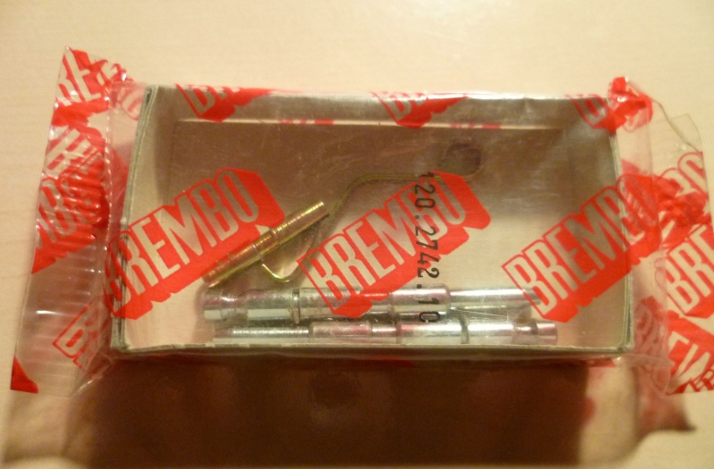

Il n'existe que un kit sd'axes pour les P08 qu'ils soient droit, gauche ou symétrique; Rèf :20.2742.10. C'est le même d'ailleurs pour les P09.
J'ai ça si tu veux.

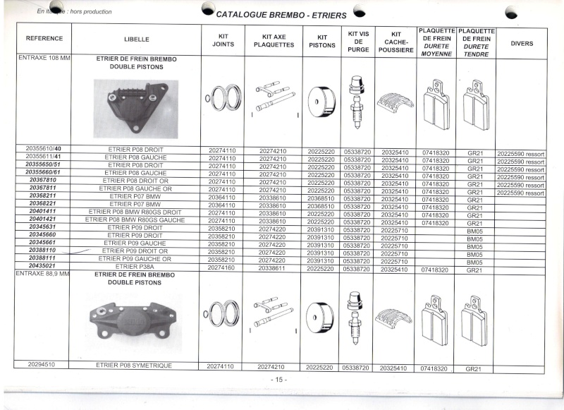

patrick77
patrick77
Masculin Nombre de messages : 95
Localisation : seine et marne
Date d'inscription : 14/09/2011
recherche broches Brembo Empty
MessageSujet: Re: recherche broches Brembo   recherche broches Brembo Icon_minitime27/10/2012, 17:41
salut a tous
tiens roulette juste pour info^^
[u
rl=https://servimg.com/view/16958967/21]recherche broches Brembo 001_1710[/url]
de mémoire les logues sont pour les bmw
