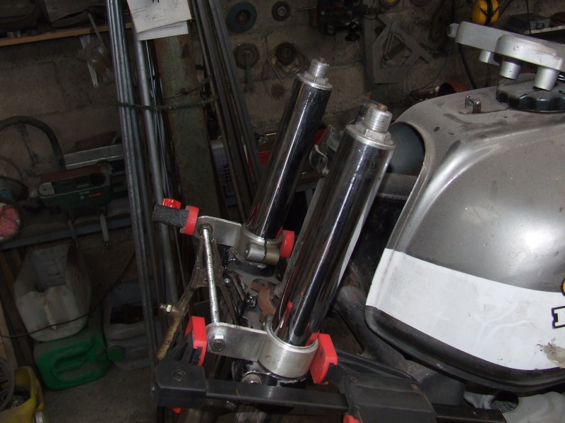

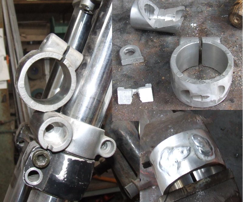

ben oui, j'ai beaucoup de pièces de BO et une moto complète et tournante sous la main.
Encore un BO en café racer !! Dsc04810
j'ai déja commencer depuis un moment, je met ici juste les transformations, les détails sont sur le forum du BOCF.
Encore un BO en café racer !! Dsc00325
Encore un BO en café racer !! Dsc00710
Encore un BO en café racer !! Dsc00712
Encore un BO en café racer !! Dsc01210
Encore un BO en café racer !! Dsc01511
Encore un BO en café racer !! Dsc01810
Encore un BO en café racer !! Dsc01910
Encore un BO en café racer !! Dsc01911
je garde beaucoup de pièces principales d'origine, mais avec des modif.
ça prend tu temps mais c'est pas cher.

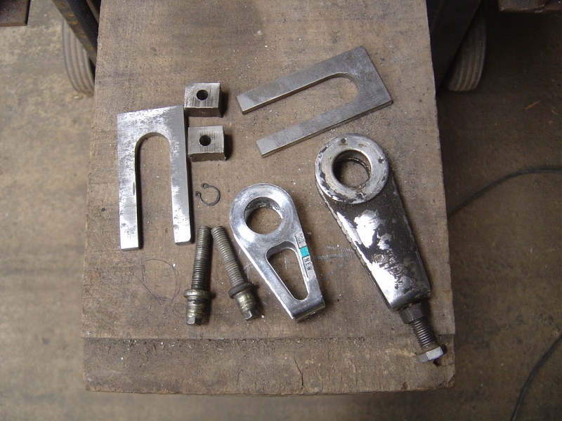

[img]Encore un BO en café racer !! Dscf5610
modif du tendeur de chaine, pour un plus " light " estétiquement
Encore un BO en café racer !! Dsc02410
Encore un BO en café racer !! Dsc02411
Encore un BO en café racer !! Dsc02412

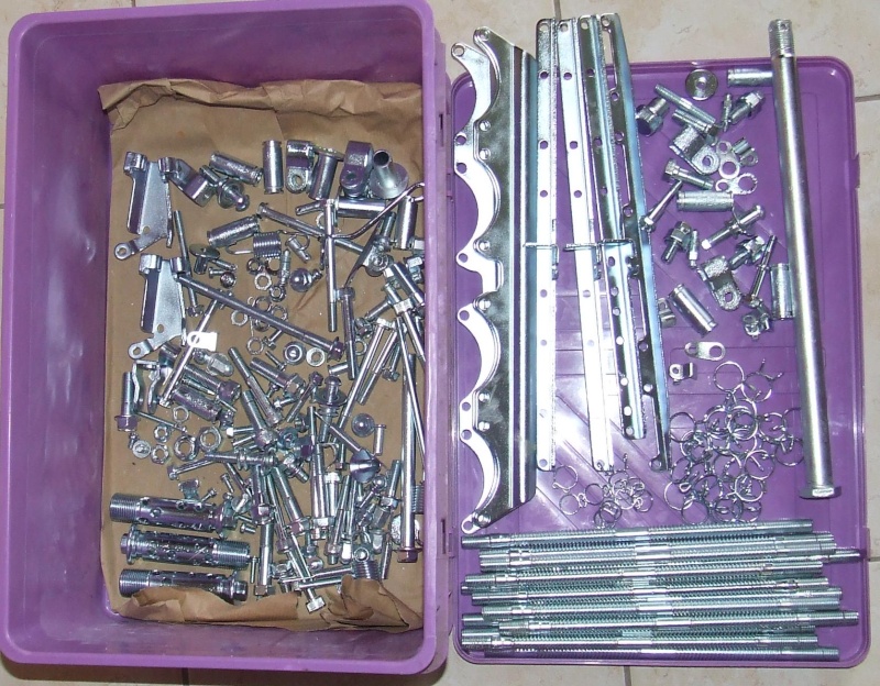

Pour le moment j'ai le bras droit qui est indisponible,
je fais bosser les autres, Encore un BO en café racer !! 276328 retour des pièces du zinguage.
j'avait nettoyer et microbiller avant de les envoyer, le traitement revient a 7.50€ le kilo environ.
Encore un BO en café racer !! Dscf5813
Encore un BO en café racer !! Bo10

Jolie le zinc.... Mais il y des pièces que je n'aurais pas traiter ....les goujons cylindre/culasse ....c'est une pièces très technique chez Honda que je change à chaque démontage/remontage ,car cette pièces est calculé pour encaisser les déformations due à l'échauffement et la pression des pistons ......alors un traitement sur ce type pièces innocent cafume1 J'ai un doute ( le doute m'habite) Encore un BO en café racer !! 817987
