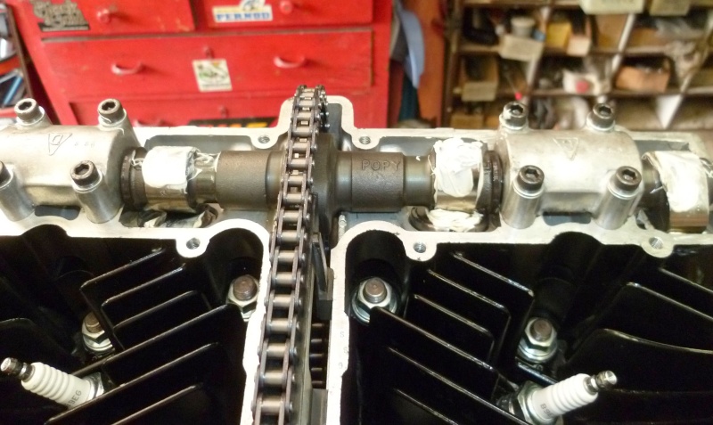

Moteur pratiquement terminé. Encore quelques bricoles à monter et il pourra rejoindre son cadre naturel ...

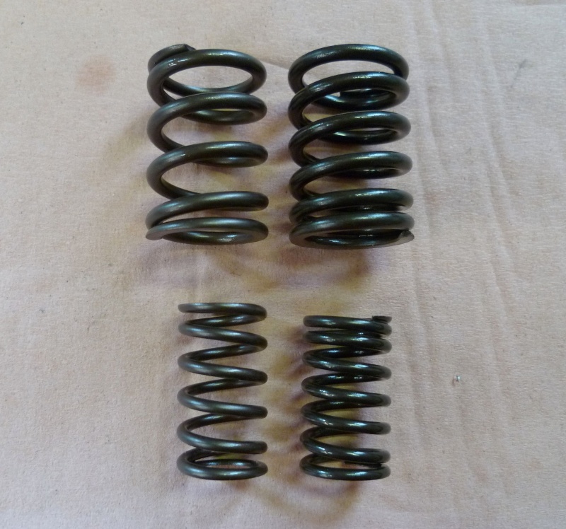

Différence entre les ressorts d'origine et les ressorts renforcés KIBBLEWHITE (à gauche). On peux voir comment le ressort intérieur d'origine est tassé (indépendamment du pas variable), les ressorts de soupapes sont une pièce d'usure que l'on néglige trop souvent de changer et on se retrouve avec des soupapes qui partouzent avec les pistons ...
Autre avantage des KIBBLEWHITE, ils sont 16 grammes plus léger, c'est énorme pour ce type de pièce de distribution.

Et surtout les magnifiques YOSh Stage II tout neuf !!! On ne peut pas se tromper, c'est écrit dessus !
Tidji's GS 1000 réplica - Page 2 P1010839
Encore une dernière ligne droite et c'est bon. Ca sent l'écurie, vite ...

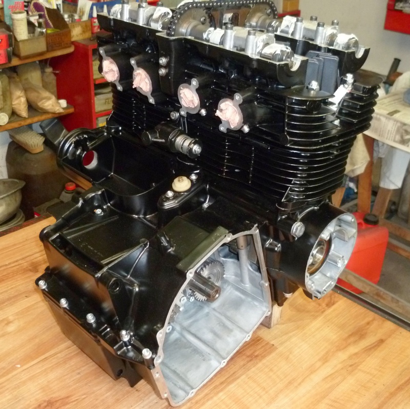

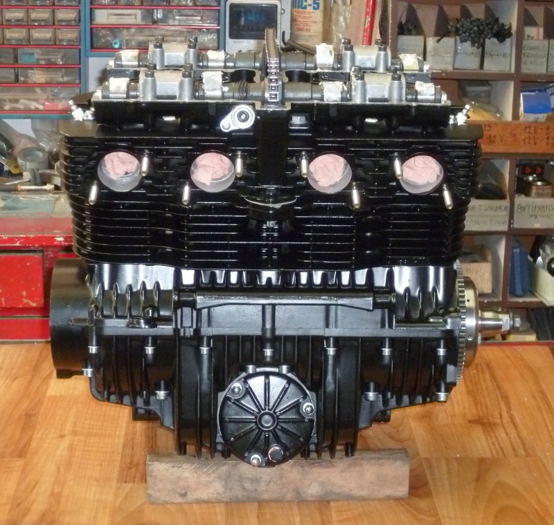

Et voilà, le berlingot est terminé ! Plus qu'à le glisser dans le cadre et GGAAZZZZZ !!!
