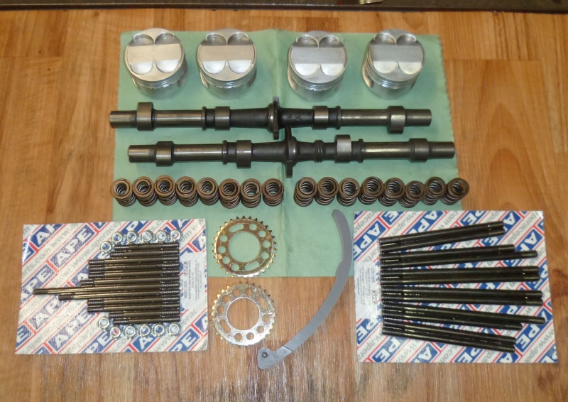

Principale différence, la cylindrée : 1260 et 13.5 de compression pour le moteur de course et 1135 et 12 de compression pour le moteur de réserve.
Pistons JE pour le premier et YOSHIMURA pour le second.
Les (presque) jumeaux maléfiques P1010814
Quelques détails du moteur de course, grosses soupapes Kibblewhite, guides bronze du même fournisseur, ACT Cam Motion, coupelles titane, basculeurs renforcés, etc ...

Pour le second moteur, du classique ACT YOSHIMURA Stage II, ressorts renforcés, ...

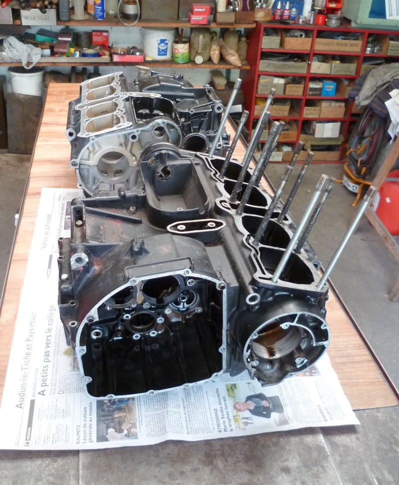

Les carters-moteur du moteur de course sont près pour recevoir le bloc-cylindres et ses grosses chemises.
Les (presque) jumeaux maléfiques P1010817
Les (presque) jumeaux maléfiques P1010818
Les (presque) jumeaux maléfiques P1010819

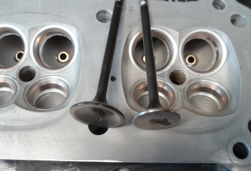

Début de la cure d'amaigrissement de la culasse du moteur de course. Ebauche du premier conduit d'échappement, objectif faire passer conjointement le métro et le RER ...
Les (presque) jumeaux maléfiques P1010916
Les (presque) jumeaux maléfiques P1010917
Les (presque) jumeaux maléfiques P1010918

Le côté échappement est conclus, encore un peu de "gratouillage" du côté de l'admission et des chambres de combustion. C'est les meuleuses qui sont contentes ...
Bon, J-Yves, faudra mettre un collecteur bien "aéré" pour pas gêner les gaz qui veulent se faire la malle hein ???
Les (presque) jumeaux maléfiques P1010919
Les (presque) jumeaux maléfiques P1010920
