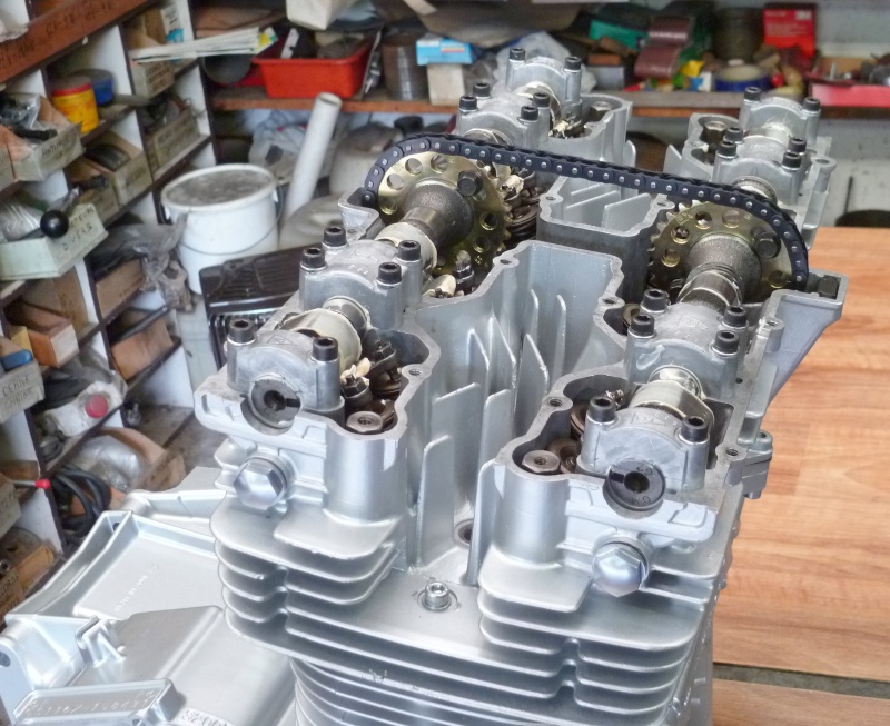

L'assemblage continu, encore quelques "bricoles" et il pourra rejoindre son cadre.
Reconstruction moteur GSX 1100 - Page 3 P1010723
Reconstruction moteur GSX 1100 - Page 3 P1010724
Arbres à cames CAM MOTION qui sont une copie quasi conforme des Stage 1 YOSHIMURA (à 1° près !). Certainement le meilleur compromis puissance/fiabilité/facilité d'utilisation. Un vrai bon plan !
Reconstruction moteur GSX 1100 - Page 3 P1010725
Reconstruction moteur GSX 1100 - Page 3 P1010726
A SUIVRE ...

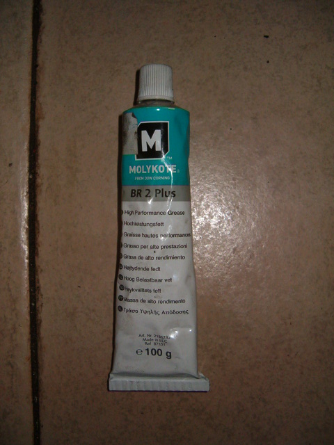

Salut JM, c'est quoi l'espèce de pate que tu utilises pour ton montage (sur les cames et au niveau des 1/2 paliers) ?
C'est pour la remise en route j'imagine mais il doit falloir un produit qui se dissout rapidement ?

Salut Flo,
C'est une graisse à base de lithium spécialement conçue pour le break-in de cames neuves. Dès que l'huile monte un peu en T°, la graisse se dissipe complètement mais sans polluer l'huile car sa composition "est prévue pour" comme dirait l"autre !

CETTE GRAISSE DE MONTAGE MOTEUR EST MISCIBLE DANS L HUILE
ELLE EST PARTICULIEREMENT RECOMMANDEE POUR LES HAUTS MOTEURS DE HONDA ET SUZUKI QUI ONT LES PALIERS D AAC QUI TOURNENT DIRECTEMENT DANS L ALU
CONTRAIREMENT AUX KAWA QUI POSSEDENT ENCORE DES COUSSINETS
AU DEMARRAGE MOTEUR LE TEMPS QUE LA PRESSION D HUILE MONTE DANS LA CULASSE CELA EVITE DE TOURNER A SEC
Reconstruction moteur GSX 1100 - Page 3 00110
CETTE GRAISSE SE DISSOUT RAPIDEMENT DANS L HUILE ET ON LE VOIT LORS DE LA PREMIERE VIDANGE AVEC DES IRRISATION A SA SURFACE
J EN UTILISE PLUSIEURS VERSIONS SUIVANT LES TYPES D ASSEMBLAGES DE MOTEUR
Reconstruction moteur GSX 1100 - Page 3 00211
J EN AI AUSSI POUR LES ASSEMBLAGES BRONZE REGULE POUR LES MOTEURS D ANCETRES QUI TOURNENT A L HUILE NON DETERGENTE 60W
ATTENTION
NE SURTOUT PAS UTILISER DE GRAISSE A ROULEMENT POUR FAIRE CELA CAR IL Y A RISQUE QU ELLE SE COKEIFIE DANS LES ENDROITS LES PLUS CHAUDS DU MOTEUR EN PARTICULIER
LE PIRE EST SUR LE PALIER DE TURBO DE LA 750 KAWA PAR EXEMPLE

Merci messieurs pour la précision de vos réponses Reconstruction moteur GSX 1100 - Page 3 883385

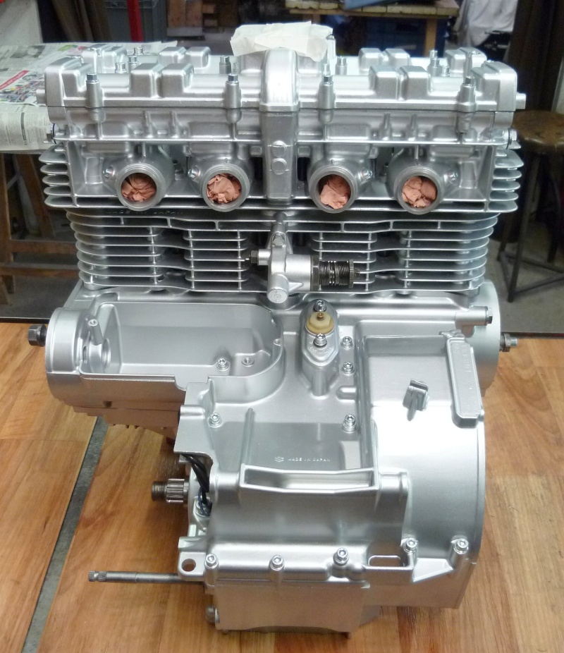

Voilà, le moulin est terminé, prêt à aller jouer dans la rue et tanner ces petits camarades KAWA et autre HONDA ...
Pour finaliser, un petit AVANT-APRES.

Très propre Reconstruction moteur GSX 1100 - Page 3 525795 Reconstruction moteur GSX 1100 - Page 3 525795 Reconstruction moteur GSX 1100 - Page 3 525795 Reconstruction moteur GSX 1100 - Page 3 525795
